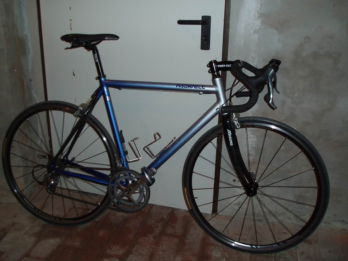

wie schon geschrieben, hier mein rad

Chic, dein Rad. Hast du das vom Sven Bemmann?

Danke, das es von der Radwelt ist, läßt sich nicht verleugnen ;)

Sieht aus wie bei uns im Keller...
Aber im Ernst: Sieht ganz gut aus. Die Lenker-Sti Einstellung fände ich aber gewöhnungsbedürftig. Nur das ist halt jedem seine eigene Ergonomie und wenn passt, dann passts!

Da fehlen mir noch die Vergleichsmöglichkeiten. Meistens sind sie wohl weiter oben. (?)
Ich bin bis jetzt jedenfalls die meiste Zeit so gefahren, daß ich mich auf den Sti´s abgestützt und mit 2 Fingern gebremst/geschaltet habe.

Tolles Teil, nur mag den Bemmann nicht sonderlich...

Meistens ist der Lenker mehr nach oben gedreht und die Sti's weiter vorne, also an der Rundung. Ist aber Geschmackssache und so wie es sich am Besten anfühlt, ist es auch am Besten.

ich glaube es liegt an der etwas ausgefallenen geometrie des lenkers selbst, der bogen holt ganz schön aus bzw. der übergang vom oberlenker ist sehr steil nach unten.
die sti sind eigentlich richtig-sprich senkrecht nach unten zeigend-montiert. die lenkerenden auch parallel zum fussboden bzw. im flachen winkel dazu, insofern ist die montage ok.
vielleicht weiß der besitzer um welches lenkermodell/-fabrikat es sich handelt

Nee Pneumo, der Lenker ist schon ein Standardmodell. Wenn man den Lenker am Vorbau nach oben dreht, so dass eine gerade bis leicht geneigte Auflagefäche der Hand entsteht, muss man die Stis auch etwas nach (im Bild gesehen) rechts verschieben, so dass sie wieder senkrecht stehen. Dann ist der Untergriff auch nicht mehr gerade so wie jetzt, sondern steht schräg nach rechts hoch und ist damit etwas ergonomischer für die Hand, die ja von schräg links oben kommt. Zum Vergleich: Der Lenker an meinen Rad (silbernes Checker PiG im Forum...) ist ganz gerade, fast schon zu gerade.
Edit: Kann aber doch am Lenkermodell liegen. Ich hab halt so ein Ergo Modell...

ähm ja, hab gestern nachgeschaut... ist ein italienischer Lenker von ITM...
