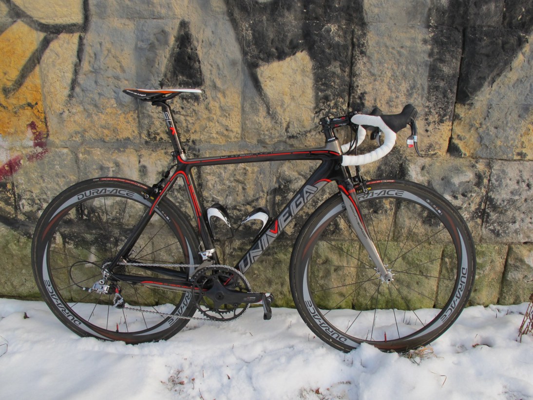

Die vordere Bremse ist nur Zierde?

Beitrag von vantage84 » So 5. Feb 2012, 17:58
Barus hat geschrieben:Die vordere Bremse ist nur Zierde?
Derzeit ja. Ich war noch zu faul den Zug durch den Lenker zu friemeln. :D
Beitrag von mi67 » So 5. Feb 2012, 18:02
A-propos bremsen: ich würde den Lenker doch noch einen Hauch nach oben rotieren. Mit schweissnassen Händen und ohne Lenkerband hätte ich sonst Sorge, bei stärkerem Bremseinsatz vom Basislenker nach vorn abzurutschen. Auch die S-Bend-Auflieger fallen nach vorn hin ein wenig ab, so dass Deine Handgelenke in Aero-Haltung ziemlich überstreckt sein dürften, was wiederum der Kraftschlinge nicht so gut tut.
Überhöhung ist in Aufliegerposition fein; der Basislenker dafür halt eher hoch, aber das geht schon. Der -17°-Vorbau passt an dieser Stelle m.E. sehr gut.

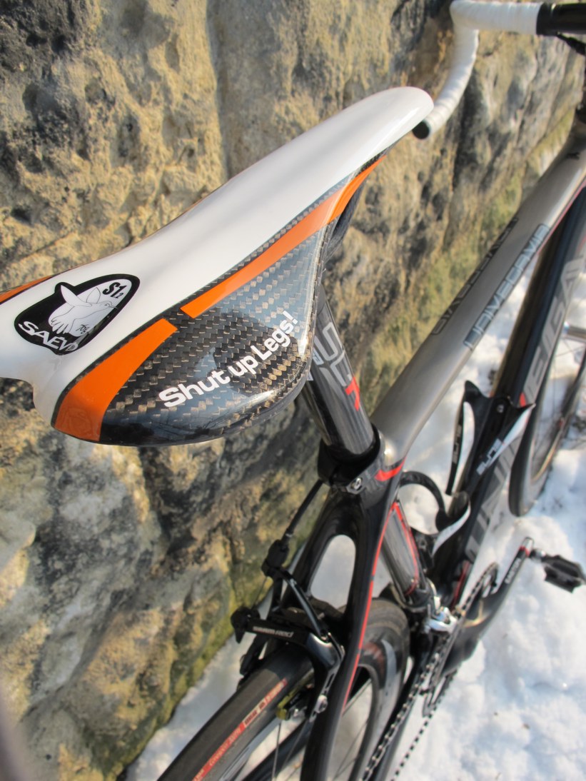

Einsatzfahrzeug für die Saison. Leider passt die Sattelfarbe nicht wirklich... es war ja ursprünglich eine andere Lackierung angedacht! :nawarte:
Tja und der Spacerturm ist auch gewöhnungsbedürftig. Aber wenn es schnell macht. :nixweiss: Ich hab halt lange Beine und einen kurzen Oberkörper.
Beitrag von Chelm » Sa 11. Feb 2012, 17:36
Schickes Rad. Die Kurbel ist natürlich geil.
Ist das ein 52-er Rahmen?
vantage84
Beiträge:1004
Beitrag von vantage84 » Sa 11. Feb 2012, 17:45
Jopp, 52er. Die Kurbel ist leider nur noch Platzhalter für die P2M. Eigentlich schade drum.
