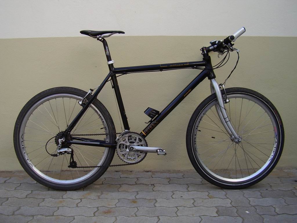

Und zwar fahre ich seit circa einem halben Jahr eine Mischung aus MTB/Cross- und Rennrad :tja: (wenn ich es schaffe, hänge ich noch ein Bild an). Die Sitzposition ist dabei recht gestreckt auf dem Rad, der Lenker 5 cm unter der Sattelkante.
Nun habe ich seit einigen Wochen ziemlich akute Beschwerden im unteren, rechten Ledenwirbelbereich, die immer wieder kommen, wenn ich mich auf das Rad schwinge. :o
Zum einen habe ich gelesen, dass sportliches Fahrradfahren (also mit gestreckter Haltung und Kopf im Nacken) nicht gut für den Rücken ist. (Generell) :augenreib:
Andererseits habe ich von jemanden anders gehört, der mir versicherte, dass man auf einem Rennrad (reinrassig) nun wiederrum so gestreckt (senkrecht) sitzt, dass man diese Beschwerden nicht hätte.
Er meinte zudem, Rennräder seien eben dafür konzipiert, lange Distanzen auf Asphalt zu überwinden und die Geometrie sei deswegen lange Zeit unverändert.
Von Euch wollte ich also wissen was stimmt, wie Ihr darüber denkt!?
Mich von meinem Hobby trennen zu müssen wäre eine zwar für mich mögliche, aber unwahrscheinlich schwierige Angelegenheit, weil ich es nun mal liebe! :(
Deswegen habe ich mir überlegt, übers Wochenende ein Rennrad auszuleihen und viel damit zu fahren, um es dann zu wissen.
Trotzdem würde ich gerne Eure Meinungen dazu wissen, Ihr würdet mir einen großen Dienst erweisen!
In diesem Sinne
Tobias
Salera
Beiträge:566
Bild zum Thema
Beitrag von Salera » Mo 6. Nov 2006, 22:59
Habe das Bild vergessen... :wand:
Hier ist ist.

Also wenn ich die Aussagen von Frank und Peso richtig verstehe, dann ist das Rennrad auf längeren Distanzen schon ergonomischer. Ich fahre ja im Grunde fast ausschließlich Straße damit, und wenn, dann so 30 - 80 km, also bin ich schon ein paar Stunden unterwegs in der Regel und das auf einem MTB-Rahmen. :o
Ob ein ausgeliehenes Rennrad wirklich aussagekräftig ist weiß ich auch nicht, allerdings ist es prinzipiell schon mal ein Wegweiser, denke ich mal. :tja:
Also wenn die Schrittlänge das ist, was man vom Boden bis zum Schritt misst, dann ist er bei mir ca. 84 cm.
Ich bin 1,80 m groß.
Das Rad: Rahmengröße 21" bzw. 53,5 cm
Oberrohr: 60 cm
Vorbau: 110 mm
Danke nochmal. :anbetung:

Salera hat geschrieben:Also wenn die Schrittlänge das ist, was man vom Boden bis zum Schritt misst, dann ist er bei mir ca. 84 cm.
Oberrohr: 60 cm
Vorbau: 110 mm
also eher kurze beine zur körpergröße
:tja: , auf den ersten blick würde ich mal sagen dass der rahmen eine nummer zu groß ist, bei einem "reinen" mtb wäre 19" sicher die bessere wahl. in verbindung mit dem 110er vorbau und der gekröpften sattelstütze ergibt sich so schon eine relativ getsreckte sitzposition. da am rahmen nun nichts zu verändern geht würde ich als erste maßnahme eine gerade sattelstütze montieren und ev. mal einen 100er oder gar 90er vorbau wählen.
mit anderer sattelstütze und kürzerem vorbau wedren es so ca.3-4cm weniger und das sind sitzgeometrisch welten.
ev. suchst du im bekanntenkreis (oder einem netten radshop) mal nach einem rad in 19" und sitzt mal probe.
allgemein ist sitzgeometrie und alle maße reine theorie, weil jeder körper ist anders, jeder hat eine auffassung vom bequemen sitzen ( sihe auch satteldiskussionen) . also: mal ein bisschen basteln, dies und jenes testen bis das gewünschte ergebnis erreicht ist, das dauert machen kilometer

Na ja, also an der Sattelstütze würde ich nicht mehr rumbasteln, denn da habe ich schon viel gemacht.
Und zwar habe ich mit Sattelhöhe, Sattel vor- und zurück, Sattelneigung und Clickpedalposition so lange rumprobiert, bis meine Knieschmerzen weg waren und geblieben sind :baeh:
Das heißt, hinten ist die Position jetzt "perfekt", dh leicht angewinkeltes Knie bei Kurbel unten, Lot geht vom Knie bei nach vorne gerichteter Kurbel durch die Pedalachse und die Sattelneigung ist nahezu waagerecht.
Also bleibt nur die Lenkerzone.
Evtl. ein kürzerer Vorbau?
Oder kann ich gar einen Rennradlenker montieren? Könnte das was bringen und ist so ein Lenker mit meinen MTB-Schaltkomponenten überhaupt kompatibel?
Aber bevor ich nun elend teure Sachen kaufen muss, wäre die Überlegung ein Rennrad zuzulegen wohl die bessere Wahl. Also Altes verkaufen und was Neues her und vorher ein Rennrad testen???
