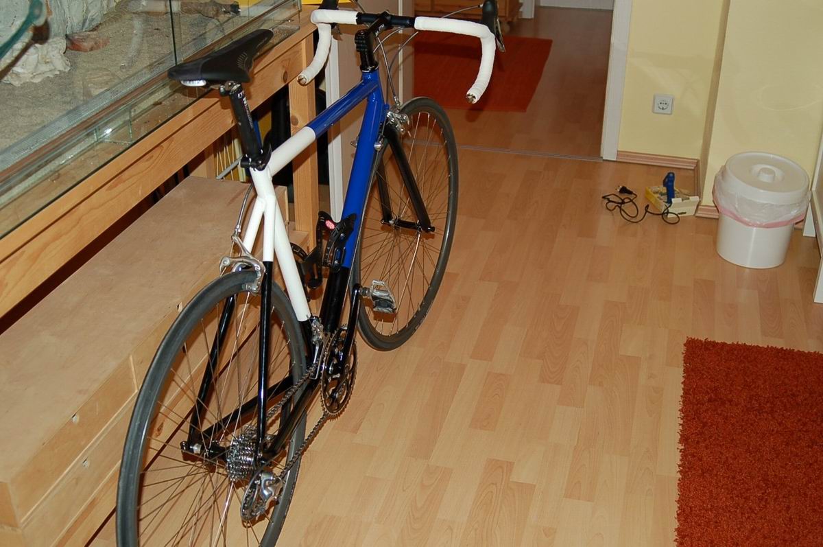

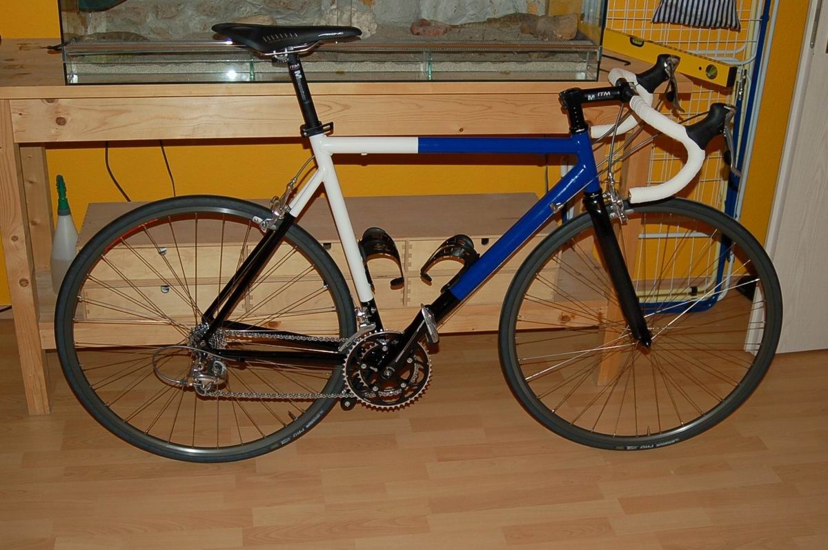

So meinen Rahmen habe ich nun nach gut 1 1/2 Monaten asu der lackierei abgeholt.
Sieht ziemlch gut aus. Habe gleich noch alles zum Hilllert nach Zwenkau gebracht, um Steuersatz und Innenlager einbauen zu lassen.
Dienstag nachmittag bekomme ich es wieder, dann werd ich mal das erste Foto machen.:D
ThoHei
Beiträge:614
Re: Umgestaltung meines Renners
Beitrag von ThoHei » Mi 8. Feb 2006, 22:14
So habe jetzt Innenlager, Steuersatz und Gabel einbauen lassen.:D
Hier mal das erste Foto.
Hab auch schon Kurbel, Bremsen Stütze, Sattel und Pedale dran. Werde morgen noch den rest dran basteln.

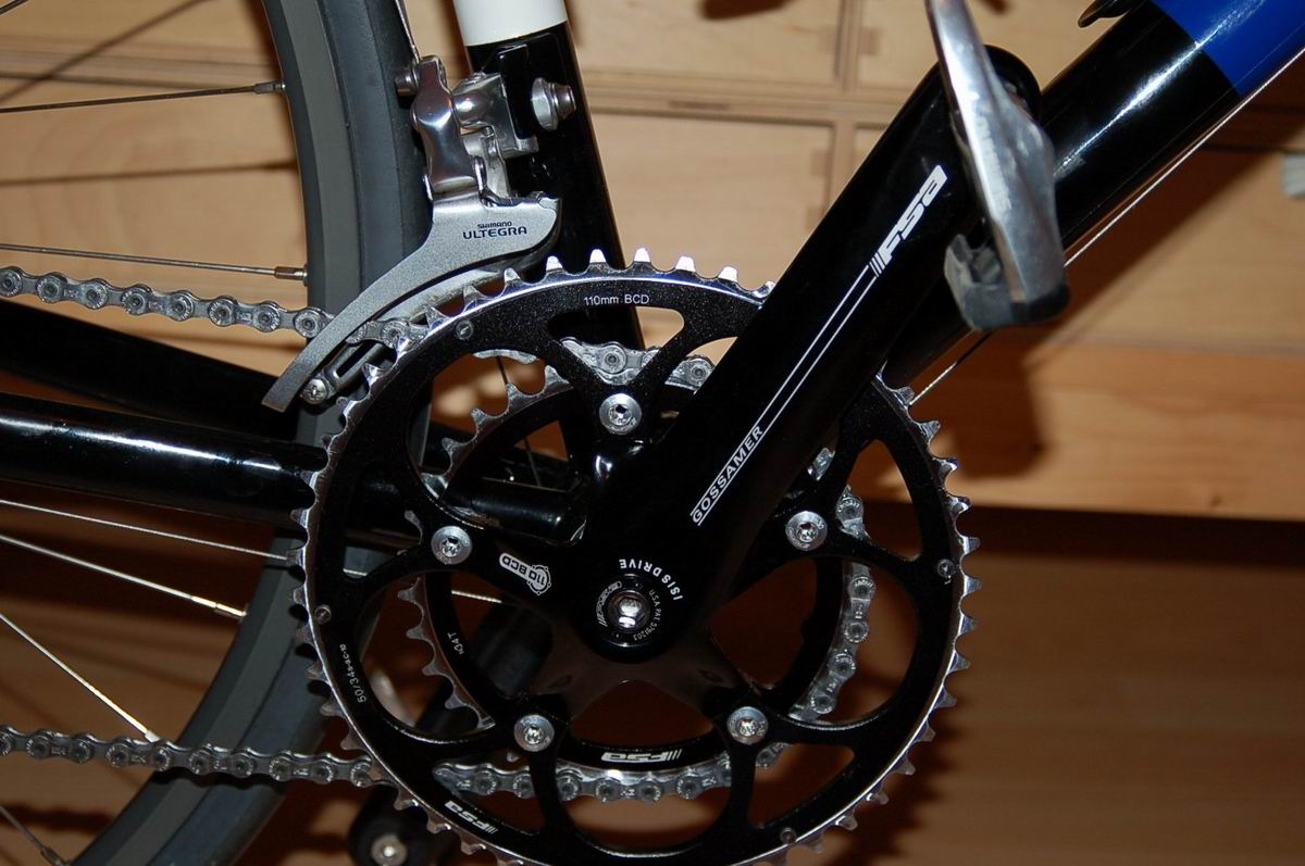

Achso gleich mal ne Frage an die Comaktkurbelfahrer. Ich habe das Gefühl, das ich mit meinem Umwerfer nicht hinkomme. Habt ihr 3-fach Umwerfer oder 2-fach??

also das weiß/schwarz ist auch so meine wellenlänge was die farbkombi angeht...die übergänge zwischen den einzelnen farben hätte der lackierer (oder pulverer) etwas "fließender" gestalten können...nun gut,letzendlich zählt das "gesamtkunstwerk". kommen da noch decals/labels drauf?
zum umwerfer meine ich sollte 2-fach gehen, u.Umständen auch 3-fach, da wirst du aber die anschläge sehr genau einstellen müssen. ansonsten liest man immer wieder das es so richtig spezielle umwerfer für kompakt nicht gibt, selbst shimano hat da keinen im programm so weit ich weiß.fsa bietet wohl einen an,den typ hab ich aber nicht parat.
also ich werde mir den standard-ultegra 2.fach montieren. bei kompaktkurbeln sitzt der umwerfer etwas tiefer wie bei 53/39 weil die blätter ja kleiner sind; das ist bei schellenumwerfern ja kein problem, bei den anlötteilen kann es schon mal eng werden wenn der verstellbereich nicht reicht.

Beitrag von ThoHei » Do 9. Feb 2006, 09:30
Genau das ist mein Problem. Ich habe einen Anlöt-Umwerfer.
Ich werde es heute abend zusammenbauen und dann werd ich ja sehen, ob es funktioniert oder nicht.
Ich wollte die Übergänge eihentlich Schräg haben, aber das hat irgendwie mit dem abkleben nicht funktioniert.

ich habe auch den 2-fach Ultegra-Umwerfer - funktioniert super!
man soll den Umwerfer pro Zahn weniger etwa 1 mm tiefer stellen - steht in der Tour.

Also ich sag euch morgen Bescheid, ob es funktioniert hat.
Ansonsten muss ich mir doch den CT-16 Umwerfer von FSA kaufen, den gibt es auch als Anlöt.

Beitrag von ThoHei » Sa 11. Feb 2006, 20:18
So es ist geschafft!!!!!!!!!!!!!!!!!!!!!!!!!!!!!!!!!!!!!
Der Renner ist fertig!
Ausstattung:
Rahmen: Radon
Kurbel: FSA Gosammer Compact
Bremsen: Ultegra
Schaltung: Ultegra
Umwerfer: Ultegra
Pedale: Ultegra
STI: Ultegra
Gabel: ITM Spider
Sattelstütze: ITM Millenium
Vorbau: ITM Millenium
Lenker: ITM Millenium
Sattel: Fizik Arione
LRS: Mavic Open Pro mit Novatec Superlight Nabe und DT Revo Speichen
Reifen: Michelin Pro2Race
Flaschenhalter: Elite Patao
Gewicht: 9,2 kg

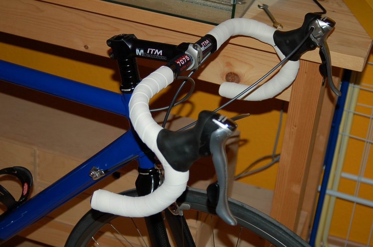

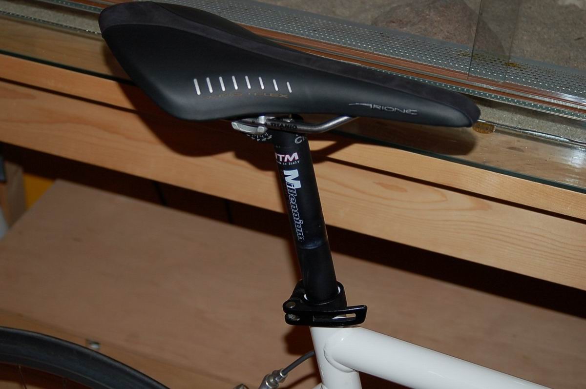

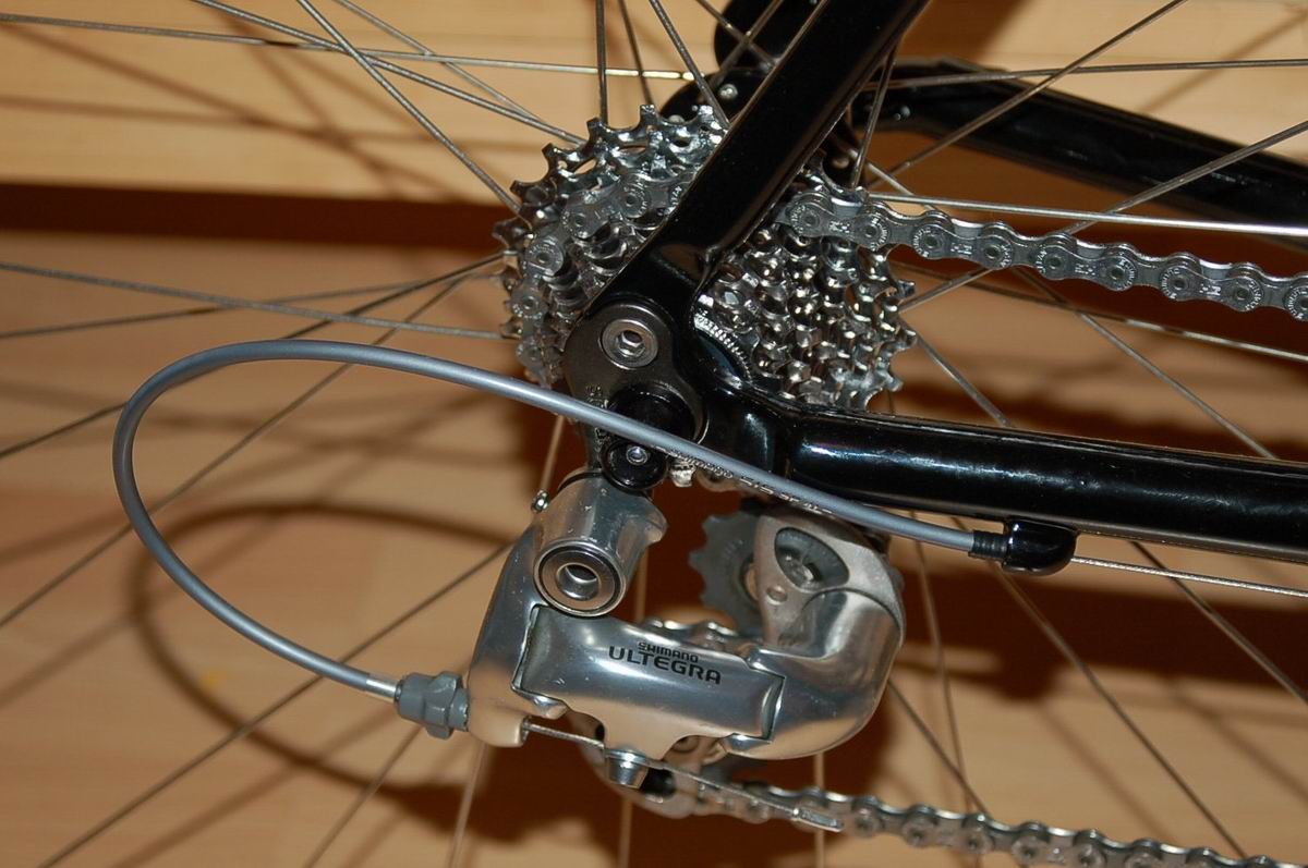

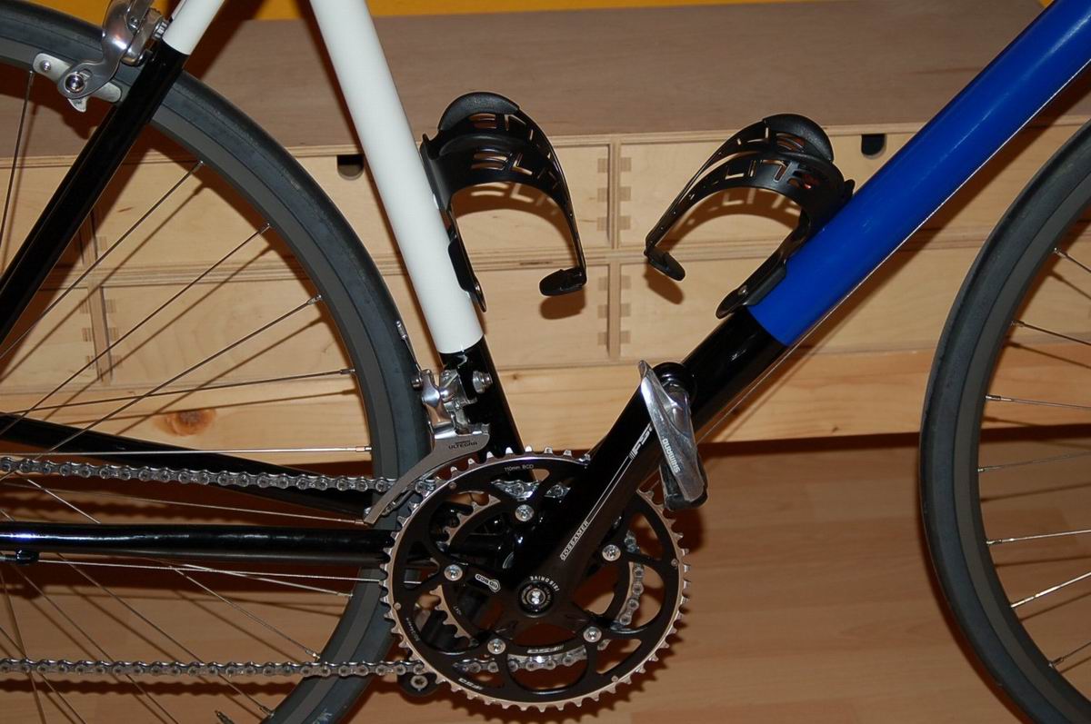

So und hier noch ein paar Fotos:
Dsc_0082.jpg Dsc_0083.jpg Dsc_0084.jpg Dsc_0085.jpg Dsc_0086.jpg Dsc_0087.jpg Dsc_0088.jpg
