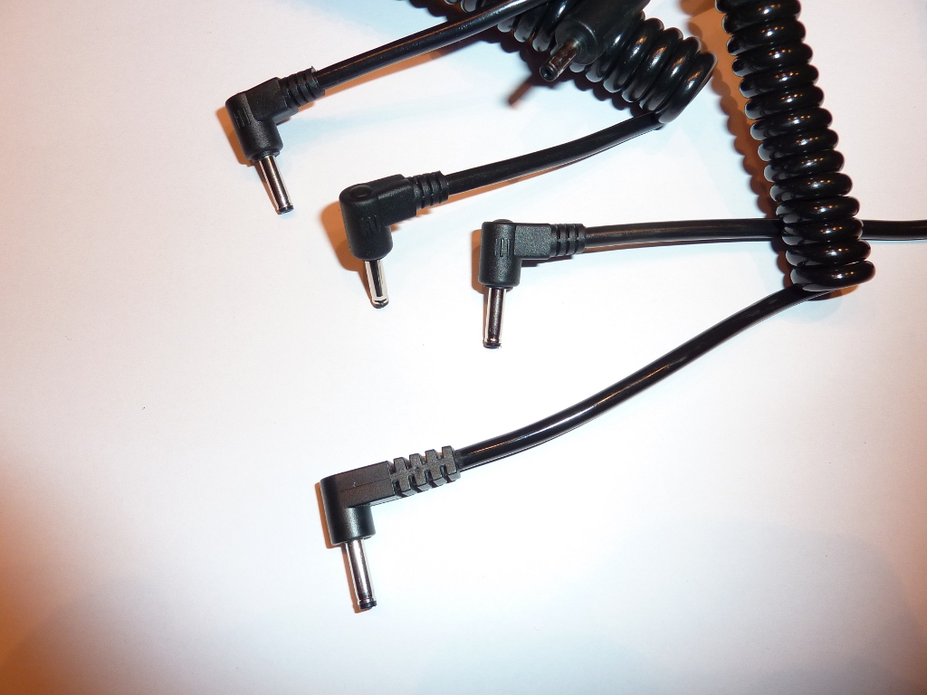

Ich habe jetzt mal alle Kombinationen aus zwei IQ Speed Lampen und vier Kabeln durchgetestet - und siehe da:
- Die Wackelkontakte sind eindeutig reproduzierbar.
- Die Wackelkontakte sind unabhängig von der gewählten Lampe.
- Die Wackelkontakte treten immer an drei der vier Kabel auf.

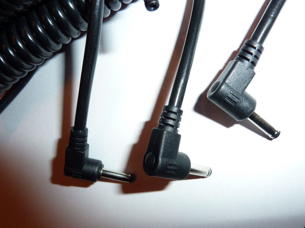

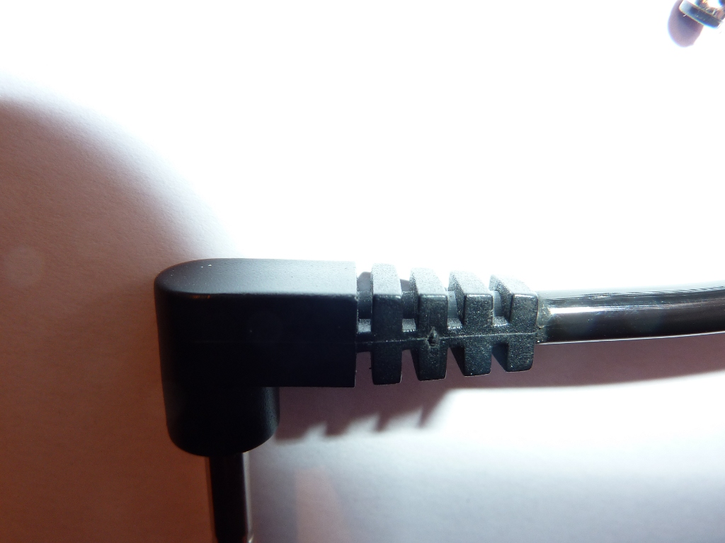

Es liegt für mich eindeutig am Kabelstecker. Einer der vier Kabelstecker hat einen etwas größeren und längeren Kunststoffrücken - mit diesem gibt es keine Wackler. Die anderen drei Kabelstecker sind etwas kleiner - und mit allen drei Steckern lassen sich die Wackelkontakte provozieren.
die vier Stecker:
hier gibt es Wackelkontakte:
hier ist alles OK:

Vielen Dank für die fotografischen Darstellungen, dann werde ich mit bei Gelegenheit mal ein solches Kabel kaufen.
