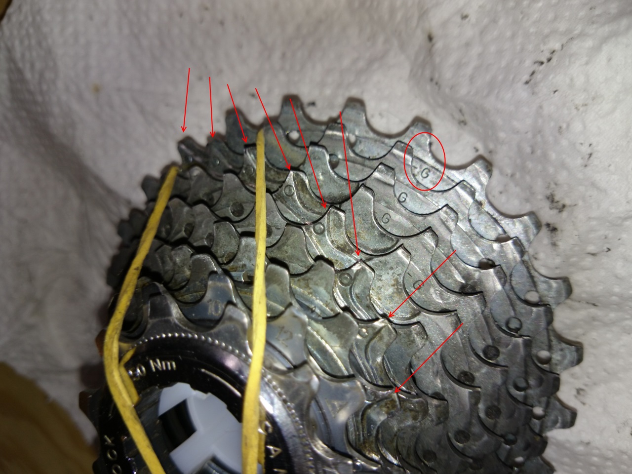

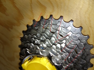

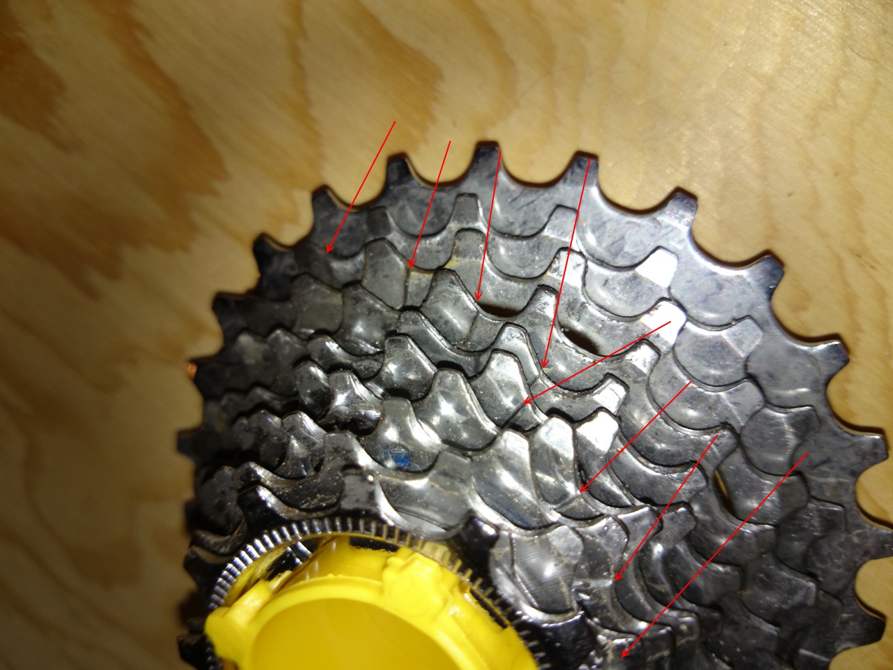

Na genau das wird auch das Problem sein, denn Miche bietet verschiedene Abstufungen an. Aber ich habe keine Kennzeichnung an den Ritzel gesehen wie z.B. bei Campa. Da haben die einzelne Ritzel auch noch Buchstaben, damit auch immer der Übergang passt.
Beispiel:
PS: Das sind jeweils gebrauchte, ungeputze Kassetten.
Beispiel:
- 12-23: 12A 13A 14A 15A 16A 17A 18C 19C 21C 23C
- 12-25: 12A 13A 14A 15A 16A 17A 19A 21A 23A 25A

Ich hab mir meins jetzt noch mal angesehen. Die 4 kleinsten Ritzel sind auch wüst verteilt und die anderen in einer ordentlichen Reihe - war aber schon so angelegt gewesen. Aber die Steighilfen sehen auch anders aus, mehr verrundete Kanten. Mal sehen, vielleicht nehm ich beim nächsten Mal doch das Original
