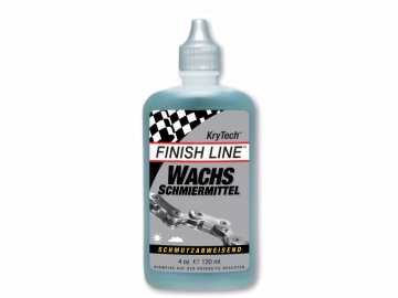

aus aktuellem anlass meine erfahrungen:
ich benutze das wachsschmiermittel finisch line/krytec.
vorher kette mit einem wd-40 getränktem lappen abwischen (ich weiß, das wirkt entfettend, solles ja auch,neue schmierung folgt ja)
und dann das wachs auftragen. soll gut kriechen (überprüfen kann man das ja nicht) und bis jetzt sind alle ketten gut damit gelaufen.
das mittel haftet gut ,die weißen socken + weißer rahmen bleiben sauber und schmutz haftet kaum, insgesamt nicht so eine sauerei wie mit öl

jo, so ein wachs ist nicht schlecht. ich verwende das trockenschmiermittel von Dynamic und bin sehr zufrieden.
einzigster wermutstropfen ist jedoch, regen mag das zeug überhaupt nicht und nach 130km sollte man die kette "nachwachsen". ansonsten fängt die kette bei 140-150km an zu klappern und ab 170km an zu quitschen!
zu regenbedingungen nehm ich Rohloff oder Cross Country von finish line. ist aber immer ne riesensauerei, an kette, rahmen und überhaupt...
