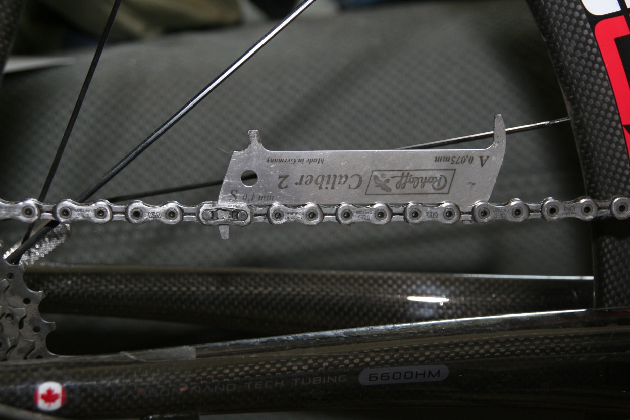

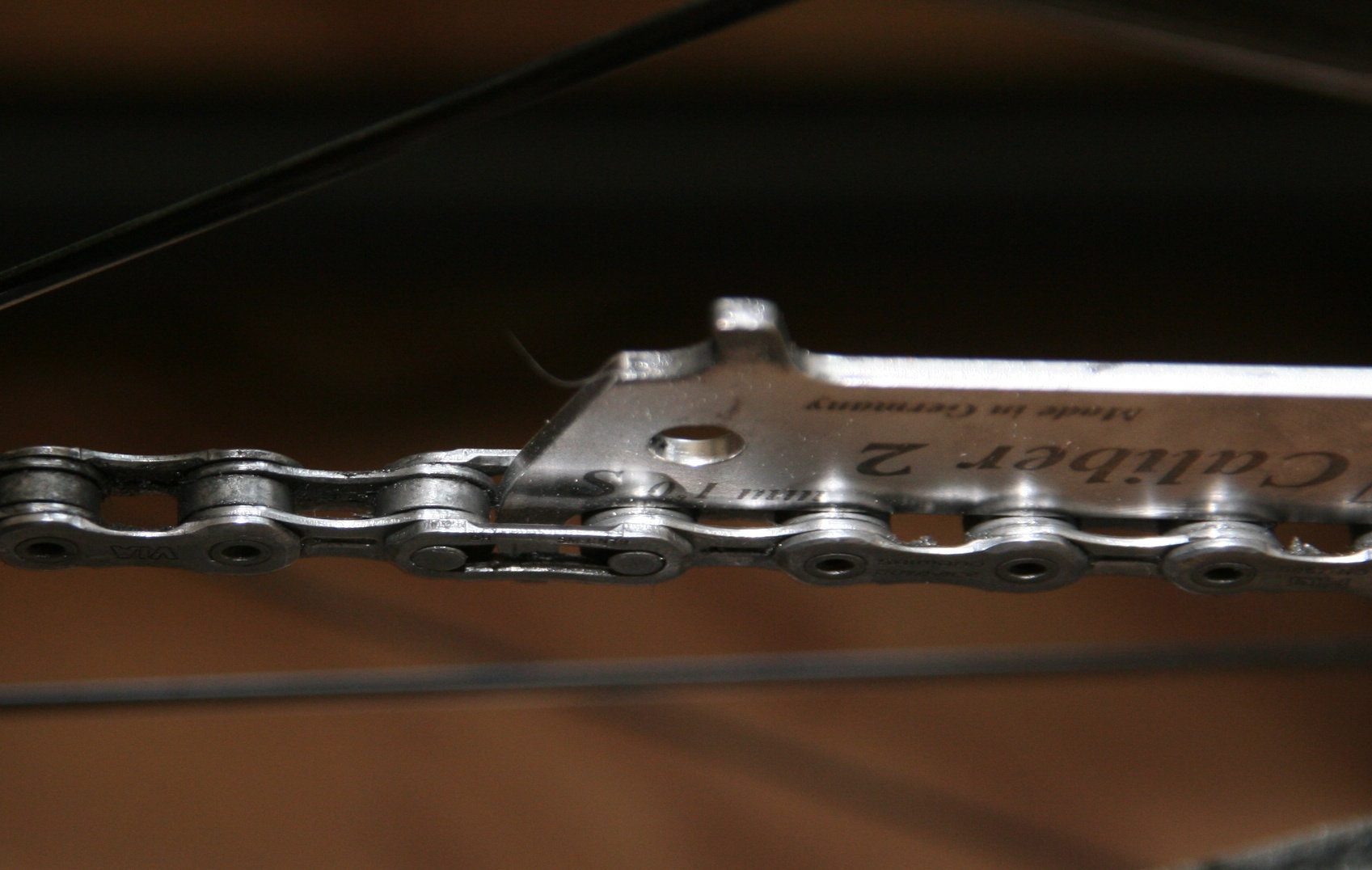

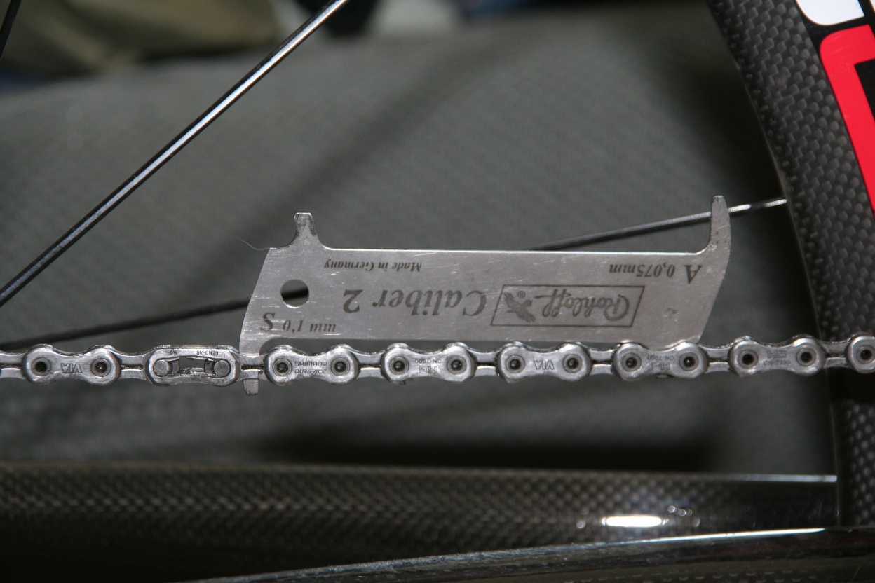

böses Kettenschloss
so sieht die kette nach 2000km ohne schloss aus
so mit schoss
und hier sieht man mal, wie viel länger dieses eine "kettenglied" ist. da ist richtig luft zwischen
und was bewirkt es, die kette bleibt am ritzel "kleben" und wenn sie abspringt, dann klackt es fürchterlich

Wenn ich mich recht erinnere, gab es letztes Jahr bei der Tour auch Probleme mit den Ketten. Damals sind die ständig gerissen, sodass bei jeder Etappe schließlich eine neue Kette zum Einsatz kam.
In meinen Augen ist das ein Fall für die Reklamation - die Dura Ace Ketten sind ja auch nicht ganz billig.
Bezieht man sich allerdings auf die oben genannte Tour und bedenkt, dass Dura Ace ja das PROFI-Material ist - könnte man sagen, es ist ein "Feature" und kein "Bug". Schließlich will man es ja den Profis gleich tun... *duck_und_weg* :D
aus diesem grund fahr ich schon ewig keine Dura Ace ketten mehr!!!

Beitrag von Charlie » Sa 25. Apr 2009, 13:13
also bis zu diesem problem fand ich die kette super. hatte keine probleme, super schaltgefühl,....
na mal sehen was rauskommt, wenn ich das ein schicke
ach so, mit dem absprichen meine ich, die ist zu nahe am zahn des ritzel und hängt halt etwas fest...
