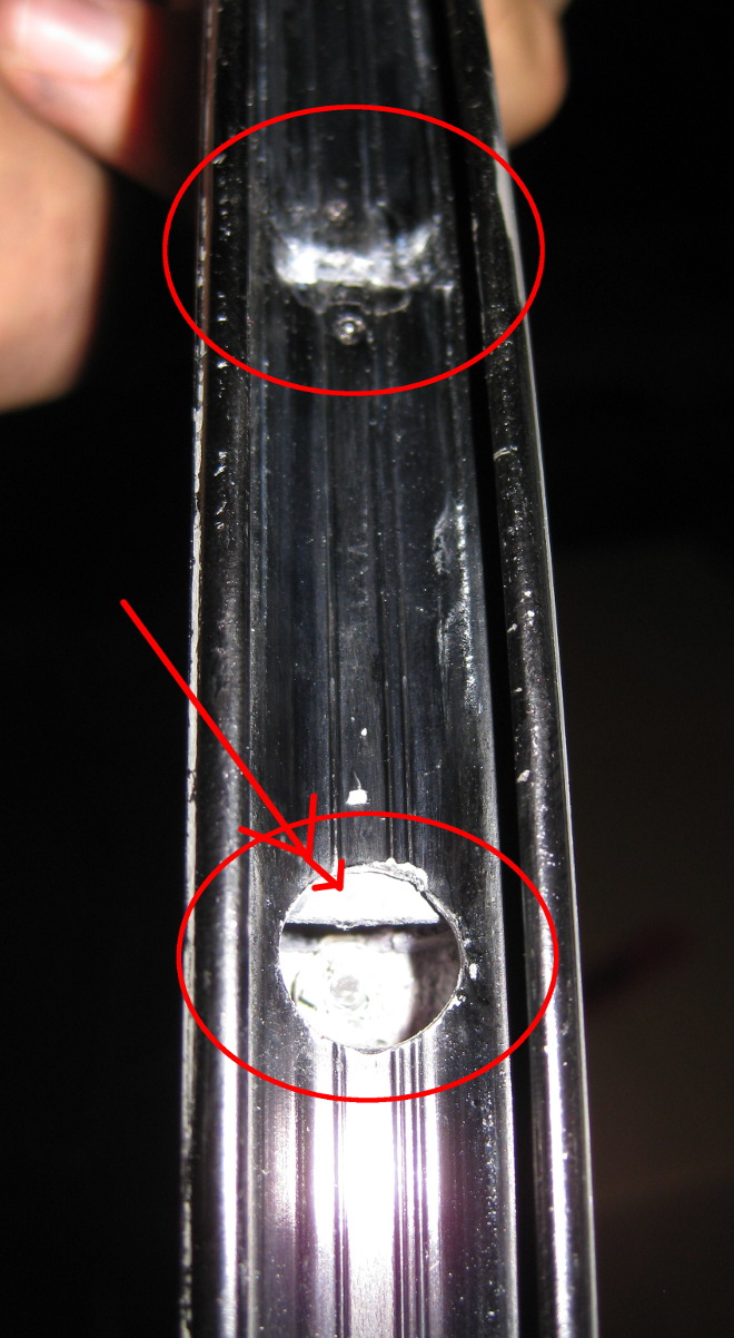

Ich mein Mavic Hinterrad gerade auseinandergenommen
Viel kann man da garnicht machen. Bei mir sind gedichtete Industrielager drin - die kann man nicht weiter auseinander nehmen. Hab alles sauber gemacht und hier und da etwas Fett drangeschmiert. Nun läuft alles ne Nummer ruhiger.

Was mir bei der Gelegenheit auch aufgefallen ist:
Ich habe im Hinterrad bei bestimmten Geschwindigkeiten zusätzlich immer ein klappern gehört (meine Mitfahrer auch ). Einen Anteil am Klappern hatte sicher das etwas locker sitzende Ritzel. Das konnte mit einem zusätzlichen hauchdünnen Distanzring behoben werden. Ein Teil des Klapperns war damit weg. Ein anderer Klapperanteil kommt von einem kleinen Metallteil in der Felge (siehe Foto). Das war scheinbar an der Schweißstelle der Felge angebracht und bewegt sich nun in der Felge lautstark hin und her
Was mach ich nun mit diesem Teil? Ich könnte es etwas mit Schraubendreher und ein paar leichten Schlägen mit dem Hammer fixieren... ist das eine gute Idee?

ist das zur stabilisierung der Schweißnaht gedacht? wenn ja
ansonsten 2K Kleber
ansonsten 2K Kleber

Vermutlich hast du recht. Wenn man genauer hinsieht, erkannt man, dass es sich um eine Art Profilstück handelt. Dieses war sicher ursprünglich an der Schweißnaht fixiert (angenietet?). Aber ob das üblicher Weise eine tragende Rolle spielt oder eine Art Hilfsblech für das Schweißen war?Charlie hat geschrieben:ist das zur stabilisierung der Schweißnaht gedacht? wenn ja
Und nu? Wegschmeißen?

das könnte aber halt das "Brummen", wohl wegen einer Unwucht erklären

Naja, das erklärt eher das Klappern. Dieses Metallteil in der Felge bewegt sich nur zwischen den 2 Speichennippeln neben der Schweißnaht. Die "Unwucht" ist also so oder so da und sicherlich werksseitig eingeplant. Zumal genau gegenüber das Gegengewicht in Form des Ventils ist.Charlie hat geschrieben:das könnte aber halt das "Brummen", wohl wegen einer Unwucht erklären
Ob das Brummen durch die Reinigung bzw. das Einfetten vom Freilauf und dem was ich sonst noch so auseinander bauen konnte weg ist, kann ich nach der nächsten Ausfahrt berichten.
Hoffentlich ist das Metallteil kein tragendes Element - ich werde das bei Gelegenheit mal im Radladen recherchieren. Der Mavic-Support geht ja nur über die Händler! Da stellt sich zukünftig nat. die Frage, ob es nicht sinnvoller/notwendig ist, sie auch dort zu kaufen!
