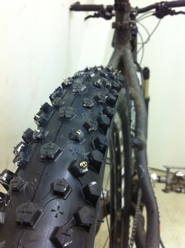

Beitrag von gulli90 » So 5. Feb 2012, 08:35
Bei mir sieht das etwas anders aus. Im Baumarkt paar Spax-Schrauben gekauft (die kürzesten die es gab) und dazu Stollenreifen (Praktischer - 13 Euro die Reifen, 4 euro n 200er Pack schrauben). Dann mit nem 1,2mm Bohrer die Stollen von Außen nach innen vorgebohrt und dann von hinten die Schrauben (120 Stk pro Mantel) Durchgedreht, mit Heißkleber DIe Schraubenköpfe verschlossen. Anschließend Panzertape drauf und noch nen alten Schlauch draufgeklebt, fertig. Läuft gut, fährt sich auch auf Asphalt super. Vom Zusammenbau hab ich leider keine Bilder aber dafür vom endergebniss:
