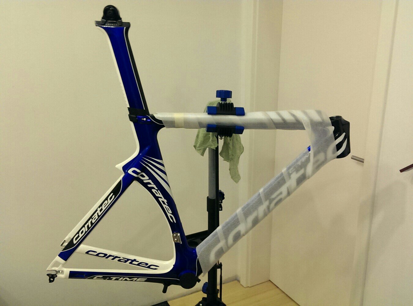

Hatte mir eigentlich als Winterprojekt den Aufbau dieses Rahmens (c-time Corratec) vorgenommen.

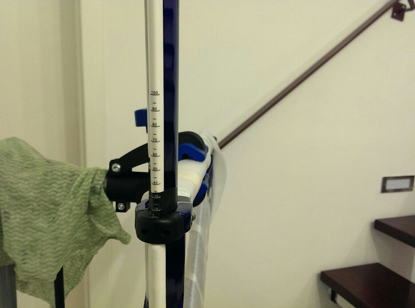

Beim testweise zusammenstecken habe ich jetzt allerdings ein Problem mit der Sattelstütze. Die geht höchstens bis zur "Min. Insert" Markierung rein. Weiter wäre nur mit Gewalt möglich (Hab ich lieber nicht probiert).
Gibt's da einen Trick? Oder lieber zurückschicken?

Reingeleuchtet hab ich hab aber nichts gesehen was hindert.
Die Klemmung hatte ich schon komplett abgeschraubt, war aber auch nicht besser.
Wie gesagt ist jetzt gerade so tief versenkt das die Min. Markierung verschwunden ist.
Wollte jetzt aber auch nicht das Sattelrohr "aufbohren" damit es passt.
Sattelhöhe hab ich noch nicht ausprobiert, hatte noch keine Räder drin. Größe ist die M (den Rahmen gibt es von XS-M 55er).

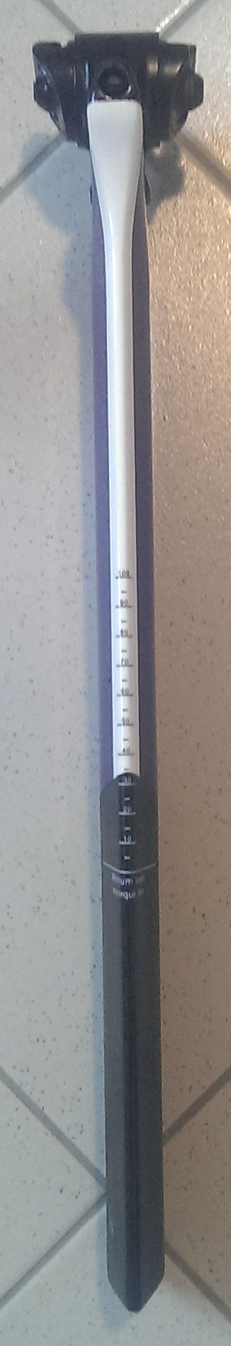

Also hab jetzt nochmal gemessen. Die Stütze geht 14-16cm problemlos rein. Also so dass die letzte Markierung (siehe Bild die ganz lange mit Text drunter) gerade so verschwindet.
Ab Mitte Tretlager bis Unterkante Sattelgestell habe ich am Straßenrad 71cm. Das wäre im Fall dieser Stütze irgendwas zw. der 90 und 100 Markierung. Soweit kann sie tatsächlich nicht komplett reingehen da sich das Sattelrohr ja dann schon verjüngt.
Also doch kürzen?
Grüße Thomas

Hmm, wenn sie immerhin 15 cm tief versenkbar ist und neben das Sattelrohr gehalten die Stütze in unterster markierter Position schlichtweg nicht in das dort schlankere Rohr vordringen könnte, dann mag es sein, dass die aufgedruckten Einschubtiefen nur nach Ablängen auch wirklich erzielt werden können. Klingt zwar nach konstruktivem Krampf, aber das ist bei Corratec nicht gar so ungewöhnlich. Gab es mit dem Rahmen denn keine Montageanleitung?
