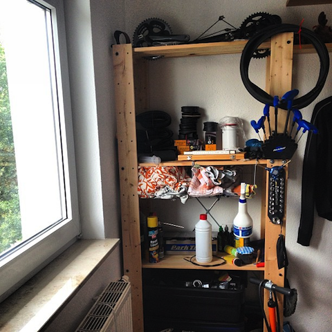

Kettennietdrücker, Torx, Innenlagerwerkzeug, Lockring-Nuss, Kabelschneider...damit kann man dann schon mal den Verschleiß bearbeiten.
