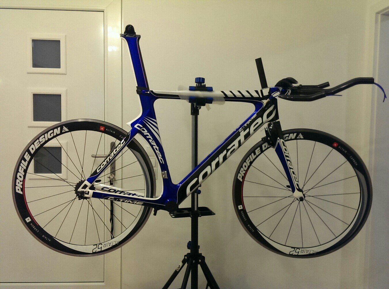

vantage84 hat geschrieben:Hm, kann sein, dass ich die T920 noch in einer Kiste liegen habe. Da muss ich heute abend mal schauen. Wie heisst denn der Rahmen? Kann man irgendwo ein Bild sehen, mit Bremse?
Das ist der Rahmen.
[attachment=-1]uploadfromtaptalk1394560561792.jpg[/attachment]
Hinter dem Tretlager an den Kettenstreben sieht man die Gewindebolzen in die die Schenkel der Bremse eingeschraubt werden. Die T920 ist auch am original Rad von Corratec dran.

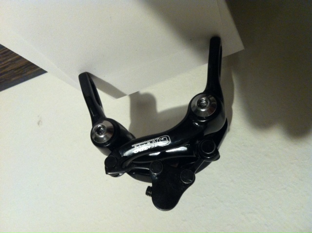

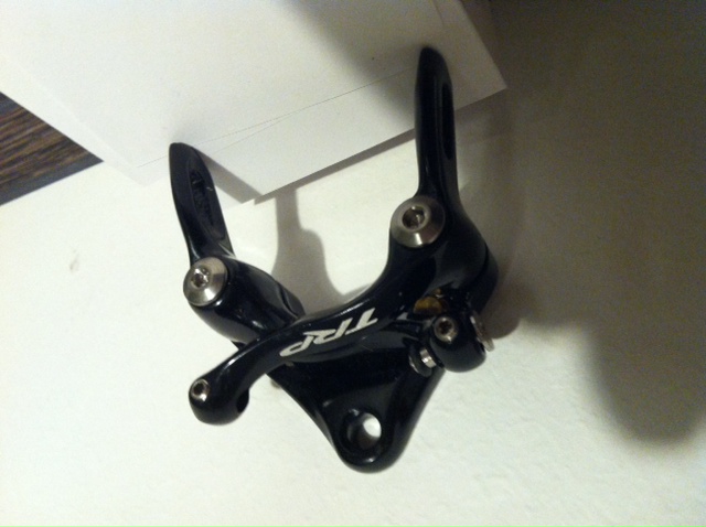

Also ich habe eine TRP T920FB und eine Tektro (siehe Bilder). Beide haben einen Bolzenabstand von ca. 53 mm. Eigentlich müsste man beide bei dir montieren können, oder?

Bei der TRP muss der Zug von links reinkommen. Da gibt es noch eine Art Flexrohr dafür, um den Zug da hinzuleiten (müsste noch in der Kiste sein :D). So hab ichs auch an meinem Zeitfahrrad montiert.
Die zweite Variante von Tektro hat zwischen den Schenkeln diese Aufnahme eingehängt. Da kommt der Zug mittig. Genauso wie hier : https://www.trpbrakes.com/ppic/19osauot6ikoe3l_b.jpg
Edit: Falls du mit der mittigen Aufnahme die Verschraubung meinst!? Das ist jeweils nur eine Platte, die die Bremsschenkel so aufnehmen, wie es dein Rahmen von sich aus tut.
