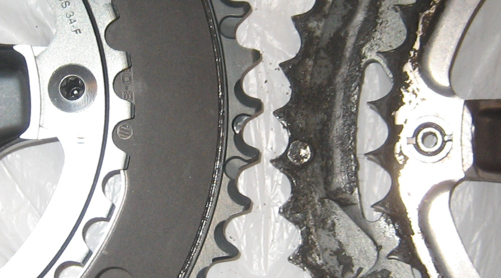

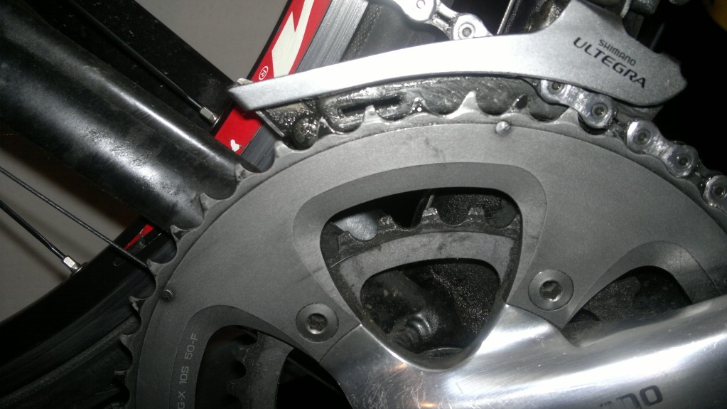

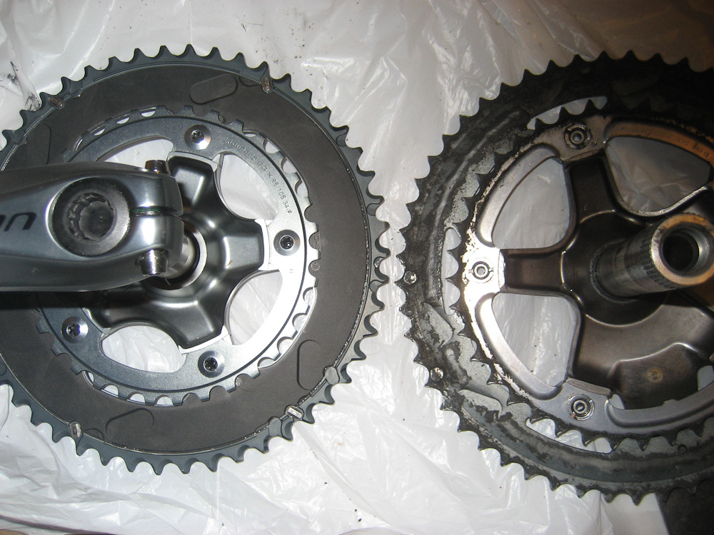

Meine Ultegra-Kurbel ist seit ca. 2007 im Dauereinsatz und daran wurden einige Ketten und Ritzelpakete verschlissen.
Mir fiel heute beim Putzen auf, dass die Zähne des großen Blatts schon ziemlich abgenagt sind und filigran erscheinen.
Ich weiß nicht, ob man das auf dem Bild gut erkennen kann...? Als Vergleich kann man sicher die Zähne des kleinen Blatts nutzen!
Jedenfalls meine Frage: Woran erkenne ich, dass es Zeit ist das Blatt zu wechseln? Oder besteht gar akute Sturzgefahr, wenn erste Zähne wegbrechen sollten? Kann ich bei nötigem Wechsel die "alte" Kette samt Ritzelpaket weiterverwenden?

hallo,Salera hat geschrieben:Woran erkenne ich, dass es Zeit ist das Blatt zu wechseln? Oder besteht gar akute Sturzgefahr, wenn erste Zähne wegbrechen sollten? Kann ich bei nötigem Wechsel die "alte" Kette samt Ritzelpaket weiterverwenden?
Sturzgefahr besteht dann, wenn z.B. im Wiegetritt die Kette über das Blatt rutscht und du darauf nich so gefasst bist - und spätestens da erkennst du das es definitiv durch ist ...
Aber wie ich das sehe, ist eine Haifischzahnbildung schon eingetreten und spricht für "Verschleißgrenze erreicht"!
Ritzel und Kette würde ich gleich mit wechseln, da die bestimmt auch schon gut durch das überfällige Blatt gelängt sind.

Ich plädiere auch für einen Wechsel.
Ca. 10.000 km später sieht das dann (nicht notwendigerweise ähnlich dreckig) so aus:
Aber da du ja in Kürze so einigen Irrsinn vorhast, wenn ich mich nicht komplett verlesen habe, ginge ich an deiner Stelle da lieber kein Risiko ein.![Zwinkern ;)](./images/smilies/icon_e_wink.gif)
