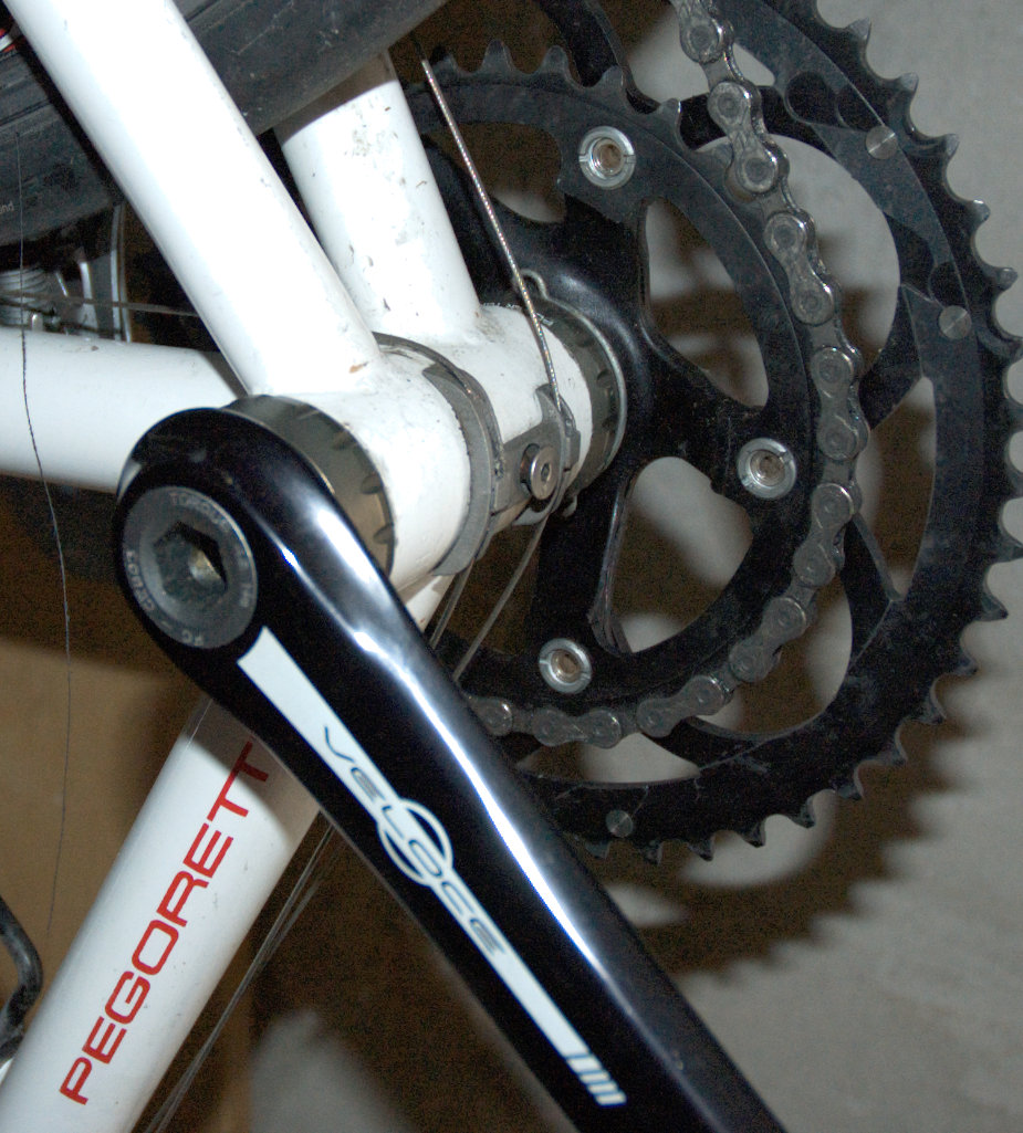

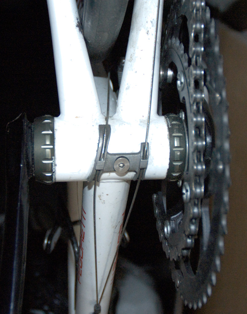

Beitrag von jopa » Sa 1. Nov 2014, 10:45
Und so sieht das dann aus:
