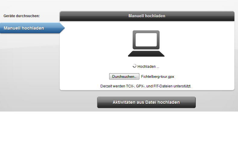

Beitragvon MysterioP am Mo 25. Mai 2015, 20:08
Kerniger hat geschrieben:
Ich hatte auch schon nach wege gesucht, die Datei (.gpx) ins Garmin Connect zu importieren, und von dort in die Uhr. Doch das importieren der Datei-Strecken ins Garmin Connect find ich nicht.
:nixweiss:
Da hast du sicherlich das "neue" Garmin Connect. Wenn du zur klassischen Version wechselst (müsste oben rechts stehen) gibt es auch wieder oben rechts einen "Hochladen"-Button. Hier kannst du gpx-Daten importieren. Leider liegen diese dann als Protokoll vor, was bei mir die automatische Synchronisation mit Strava auslöst. Dieses Feature ist zwar abschaltbar, will ich aber nicht missen weil ich ja gerade die drahtlose Kommunikation des 810ers schätze.
Jedenfalls ist es hier nun möglich das Protokoll als Strecke zu speichern. Danach lösche ich das Protokoll im Garmin Connect und Strava und kann via App die Strecke zum Edge schicken.
Alles ziemlich umständig und dass der Streckeneditor von GC einen direkten Import von Streckendaten nicht unterstützt finde ich teilweise schon sehr bescheuert.

Beitragvon Kerniger am Di 26. Mai 2015, 08:11
zebastel hat geschrieben:Also habe es jetzt über Garmin connect probiert! Es geht! Deine Uhr muss mit Express verbunden sein und bei connect angezeigt werden! Dann Strecken anklicken und danach Strecke erstellen! Wenn die fertig gespeichert ist müsste das hier stehen!!
Dann Geräte neu starten und es müsste auf der Uhr sein!!
Vom Garmin Connect die Strecken auf die Uhr zu importieren ist ja nicht das Thema. Mir geht es darum, dass ich Strecken von GPSies oder Strava in die Uhr oder ins Garmin Connect importieren will.
zebastel hat geschrieben:Das heißt wird nicht als externer Speicher angezeigt??
Das ist korrekt. Es wird nicht als externer Speicher angezeigt. (=Dateimanager)
MysterioP hat geschrieben:Da hast du sicherlich das "neue" Garmin Connect. Wenn du zur klassischen Version wechselst (müsste oben rechts stehen) gibt es auch wieder oben rechts einen "Hochladen"-Button. Hier kannst du gpx-Daten importieren...
Interessant. Da gebe ich dir recht, dass ich da das "neue" Garmin Connect habe.
Sowas hatte ich an sich eigentlich gesucht. Danke für den Tipp.
Jedoch wundert mich aber, warum es dann trotzdem nicht hochlädt.
Zum Abgleich hatte ich auch mal ne 25 km Strecke zum Hochladen abgeschickt, aber nix passiert außer das der Kreis sich bewegt. :wand:
Abgesehen davon wird es als sog. "Aktivitäten" hochgeladen.
Siehe bild:
Gerade eben meldet mein Handy das die Strecke bei Strava hochgeladen worden ist, was natürlich auch heißt, dass die bei Garmin Connect drauf ist... Bin da überrascht, da ich eigentlich das abgebrochen habe. Hm, die andere Strecke die ich mal zum Abgleich auch hochladen wollte ist zb. nicht drauf... :tja:
