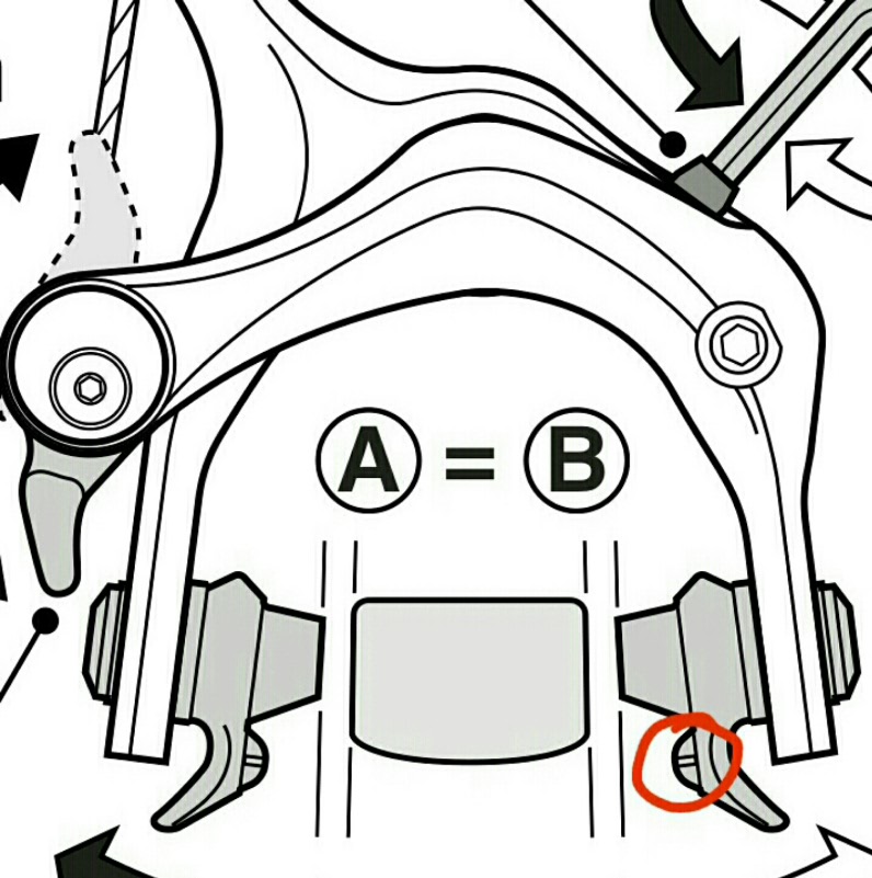

Mir ist aufgefallen, dass an meiner Ultegra Bremse unterhalb der Bremsbeläge eine kleine Schraube angebracht ist.
Kann mir jemand sagen welche Funktion die Schraube hat?
Wenn die Beläge relativ stark verschlissen sind schleift bei mir die Schraube an der Felge. Das ist ja bei Carbonfelgen eher ungünstig...

"The upper part of the tire guide can come in contact with a deep-section carbon fiber rim if the brake pad wears down past a certain point. If the tire guide is harder than the rim, it will damage the rim and the rim will have to be replaced. If the rim is harder than the tire guide, the rim will damage the tire guide and the entire brake pad holder must be replaced.
By placing an easily removed and replaced soft plastic wear indicator screw into the tire guide, the carbon fiber rim will contact the wear indicator. The user now knows to replace the worn brake pad and, if necessary, the wear indicator."
US Patent 5819880 A

Das Schräubchen dient als Verschleißanzeige und soll verhindern, daß die metallischen Bestandteile der Bremse bei arg verschlissenen Bremsgummis zu inniglichen Kontakt mit empfindlichen Carbonfelgen zu beiderseitigem Schaden suchen.
Ich fand die patentrechtliche Verwirklichung und auch die englische Bezeichnung des Kunststoffschräubchens, "protrusion member", ganz amüsant und mag hinzufügen, daß ich...äh...in Zeiten prekären Budgets auch gerne mal den Kreuzschlitz bemüht habe, um mich noch ein paar Tage länger mit Haferflocken versorgen zu können. ;)
