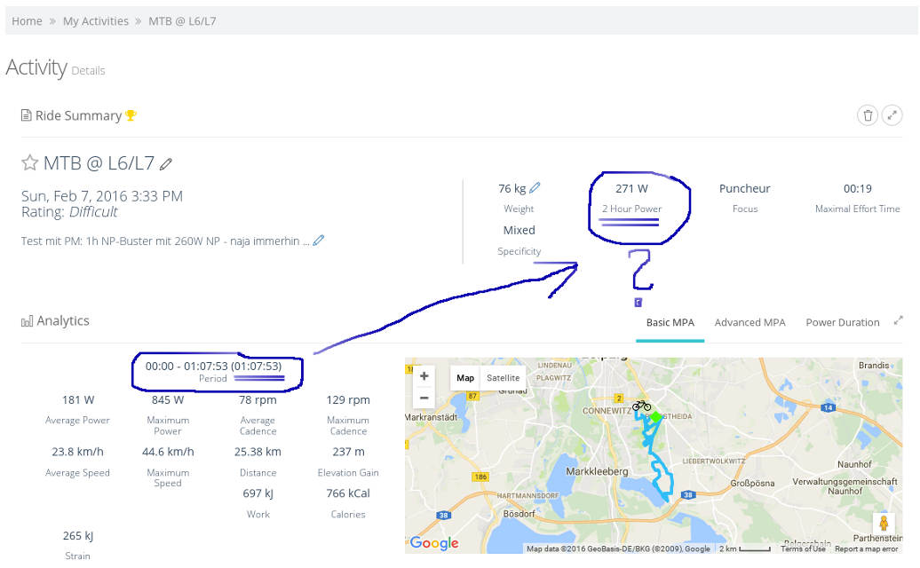

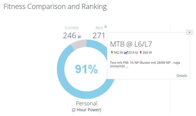

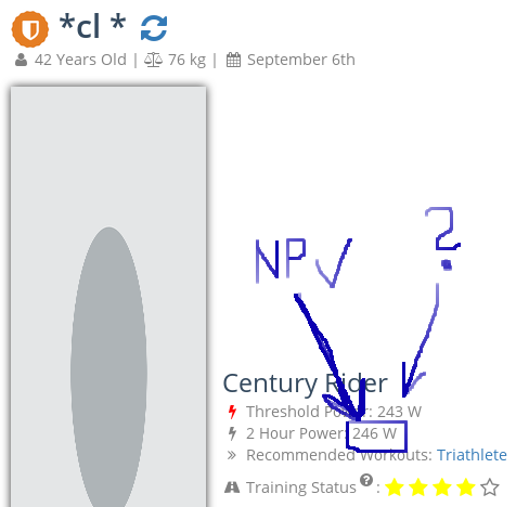

Beitragvon cl am Sa 1. Okt 2016, 10:50
Das verstehe ich nicht:
Die Treshold-Power entspricht in etwa meiner derzeitigen CP :(,
die 2h-Power (als NP) ist wie die beste Allzeit-2-h-NP in Goldencheetah, aber dann das hier:
Noch nie in meinem Leben bin ich 2h mit 271W gefahren. :augenreib: Meine beste CP20 liegt bei 271W.
Bisher habe ich Xert nur mit Strava synchronisiert - sonst nix.

Beitragvon peso am Di 4. Okt 2016, 08:31
Prädiktiv, Cl. Diese Leistung traute dir der Algorithmus über diesen Belastungszeitraum zu diesem Zeitpunkt auf Grundlage der bisher hinterlegten Daten zu.
Daß dir das wohl trotzdem nicht möglich war, ist wieder eine andere Sache.

Re: Xert
Beitragvon cl am Di 4. Okt 2016, 13:03
peso hat geschrieben:Prädiktiv, Cl. Diese Leistung traute dir der Algorithmus über diesen Belastungszeitraum zu diesem Zeitpunkt auf Grundlage der bisher hinterlegten Daten zu.
Prädiktiv :)
Da hat der Algorithmus aber sehr optimistisch gerechnet oder ich zu wenig brauchbare Daten für ihn eingefahren.
