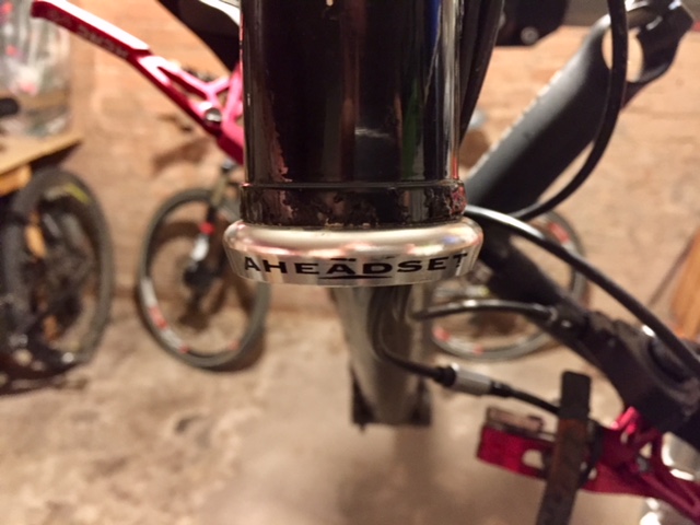

Sagt mal: Bekomme ich eine Ritchey WCS Gabel und einen alten Aheadset Steuersatz miteinander verheiratet oder ist ein neuer Steuersatz erforderlich?
die Ausgangslage von oben mit:

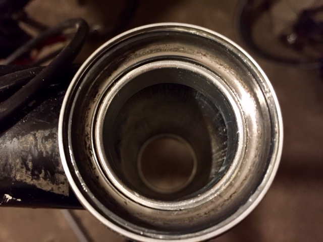

und ohne Lagerkäfig:
unten:

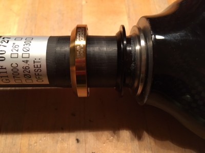

der alte Gabelschaft:
der neue Gabelschaft:
Der alte Gabelschaft kann den unteren Kugellagerkäfig schön aufnehmen (ist da ausgerundet), der neue nicht :roll:
Habe ich mit einer entspr. Adapterscheibe eine Chance (wenn es sowas gibt)? Oder komme ich um einen passenden Steuersatz nicht herum?

Falls ich den alten Gabelkonus noch abbekomme - das Ding ist schon gut 15 Jahre da drauf.
Richtig Angst bereitet mir die Vorstellung, den Gabelkonus von der WCS-Gabel runterzuschlagen und den alten Gabelkonus dann dort drauf. Deswegen die Idee mit einer Art Adapterkonus. Bis dato habe ich sowas aber nicht gefunden.
Vmtl. komme ich um einen neuen passenden Steuersatz nicht herum.

Jetzt habe ich diesen Steuersatz geordert, mit dem Ergebnis dass der Gabelkonus nicht passt :wand:
Die 45°-Fläche ist viel kleiner als beim Schwarzen (mit dem Steuersatz mitgelieferten) Gabelkonus...
...oder muss das Ganze so zusammengebaut werden (denn so passt alles ohne Spiel, sieht nur irgendwie doppelt gemoppelt aus :raetsel: )?
