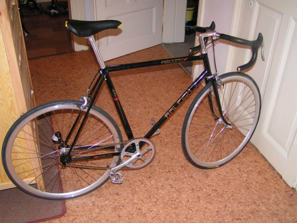

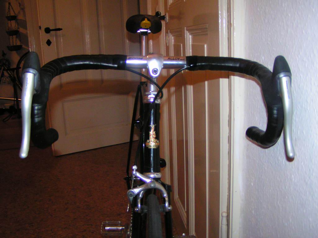

So,
es ist fertig. Wollte mir ja schon länger ein Singlespeed aufbauen. Nun hab ichs und trau mich kaum es an bestimmten "Brennpunkten" in der Stadt stehen zu lassen. Gut möglich, dass es bald bei Ebay auftaucht, aber ich hab keine Ahnung was man dafür verlangen darf.
Zum Rad. Der Rahmen ist ca. Ende 70er aus Reynoldsrohren. Nix allzu besonderes aber die Aero-Rohrform gefällt mir. Die Räder sind 30mm Remerxfelgen (36 Loch vorn wie hinten) eingespeicht mit DT Comp auf einfachen (kaum gedichteten) Quandonaben, welche rollen wie sau.

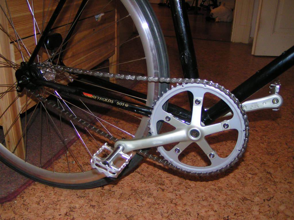

Bremsen sind Dia Compe. Der Sattel ist auch aus den 80ern und hält auch mal das Anlehnen an einer Mauer aus. Die Übersetzung darf nicht fehlen: 53/18.
Fazit: Ich bin noch nix schnelleres in der Stadt gefahren. Einfach nur effizient und man braucht an nichts denken, als ans Treten..........
Die Sitzposition ist...ich nenn es mal Superaero. Man sollte schonmal Rennrad gefahren sein :-) damit nichts weh tut.
Nun seid ihr dran, ist das Design gefällig
Uwe

Schickes Rad - ehrlich. Nur die Pedalen passen da nun wirklich nicht ran.
Re: Uwes Rad :) (bzw. Singlespeed)
Da gibts nix auszusetzen, da wird einem richtig nostalgisch ums Herz
auch wenn retro nicht mein fall ist gefällt mir die konsequenz mit der aufgebaut wurde.
die kurbel find ich fetzig
mit 53/18 allerdings hätte ich ein problem, da bin ich ganz ehrlich...
WINTERPOKALTEILNEHMER
Bei den Pedalen musste ich rational wählen. Keine Clickies, leicht, abrutschsicher, billig und bitte kein Gummi. Da blieb nur sowas. Ich weiß auch nicht, was man damals fuhr, wenns nicht mit Riemen sein sollte.Gebirgsrenner hat geschrieben:Schickes Rad - ehrlich. Nur die Pedalen passen da nun wirklich nicht ran.
53/18 ist auch für mich grenzwertig. Es geht nur volle Kanne. Dahinradeln ist nicht Aber dafür ists auch nicht gedacht.
Die Kurbel ist übrigens ne 105er von ca. 1991 ohne kleines Blatt (Unterlegscheiben). Nicht wirklich hübsch (komische Farbe dieser Serie). Ich hatte vor eine Superrecord zu "schießen". Aber das wäre wohl etwas dick aufgetragen. Außerdem wusste ich "damals" noch nicht um den Marktwert einer Superrecord aus der Steinzeit. Ist ja Wahnsinn (ich glaub 120 € ohne Kettenblattschrauben, die montierte 105 hat man mir für 10,50 € hinterhergeschmissen).

Wenn ich mir ein Singlespeed baue soll es gleich richtig pflegeleicht, winterradeln-alltagstauglich sein. Müsste also für mich ein Chainglider Kettenschutz dran, und da würde maximal ein 48er Blatt gehen.
Warum keine Hakenpedale? Im übrigen kannste schöne Hakenpedale auch ohne Haken und Riemen fahren, oder die Haken nach der fußspitzenfixierenden Biegung absägen. Mein Favorit bei alten Rennradpedalen sind da die PD-1055. Kriegste bei ebay mit warten gebraucht für <15EUR incl. Porto.

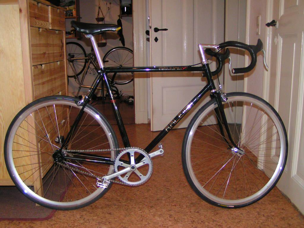

schön, dass es euch gefällt.
Das Rad hat vor allem einen Zweck. Mich zu motivieren mit dem Rad in die Stadt zu fahren. Und das bei trockenem Wetter, denn das Bike steht in der Küche und ich hab noch ein Alltagsrad. D.h. keine Schutzbleche, never
Und vor starrer Nabe hab ich Angst. Ich will durch die Kurven flitzen und nicht den Asphalt aufreißen mit den Pedalen.
Das mit den Pedalen hätt ich mal versuchen können, aber ganz ehrlich. Die Dinger die dran sind sind echt gut und verdammt leicht (230 g).
Achso, ja habe selber eingespeicht. Werde die Räder nochmal strammer ziehen demnächst.
Ich glaube ich behalte das Rad. Ich mache nur miese wenn ich es verkaufe und es ist genau das was ich will/wollte.
Zum Preis, damit man sich was vorstellen kann (alles Materialpreise):
Neuteile (bzw. neu erworben)
Laufräder: 70 €
Rahmen: 50 €
neuer Steuersatz: 20 €
Lenker mit Lenkerband und Vorbau:20 €
Sattelstütze:8,50
Kette und Freilauf mit Ritzel:20€
ca.200 €
Gebrauchtteile:
Sattel
Bremsen und Bremsgriffe
Reifen
Kurbel
Beim Rahmen wurde ich etwas abgezockt. Er wurde mir als "Top-Zustand" verkauft, ist allerdings sehr zerkratzt und ich musste viel Oberflächenrost ausbessern. Ich bin jetzt noch am Streiten mit ebay und dem Verkäufer.
Uwe
