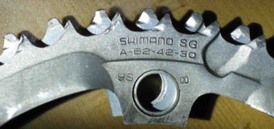

Fangen wir mal mit etwas Chaos und Schlamperei an.
So sieht ein mittleres Kettenblatt aus, wenn man nicht auf Charlie hört und die Ketten fährt, bis sie abfallen. Viel ist nicht mehr von den Zähnen übrig...
- Zahnraddesaster
...aber zu meiner Verteidigung: 5000km sind schneller rum, als man denkt! Und so verdreckt, wie das Rad war/ist, konnte man das auch nicht wirklich erahnen
Das Referenzblatt gehört übrigens Peso - danke nochmal dafür!

von mirage » Mi 24. Feb 2010, 02:02
schlimm der anblick.putzen ist das a und o.

von Uhle » Mi 24. Feb 2010, 08:20
Sieht aus als ob Du alle 5000 km auf dem Blatt gefahren bist.

von Charlie » Mi 24. Feb 2010, 08:28
also sippe, und wer hat nun recht gehabt?
ich kenne nur einen, der 5000km mit einer kette fährt und wo die neue kette dann 50km braucht bis sie passt
aber ist das wirklich erst 5000km her wo die kette rauf ist?

von Ohare » Mi 24. Feb 2010, 08:38
hey sippe frag mal sebastian wie keine Kette, Kettenblatt und Ritzel aussah als ich mein Rad zu ihm in den Laden geschafft habe. Da ist deins noch harmlos.
Ich glaube er hätte mich am liebsten geprügelt

von Charlie » Mi 24. Feb 2010, 08:39
naja, nur sippe konnte keinen meter mehr fahren.

von mirage » Mi 24. Feb 2010, 09:05
aber das es bei 5000 km schon so aussieht,das ist schon übel.das sieht ja nicht mal bei mir nach 10000 km so aus.die vorderen kettenblätter halten ja auch länger,als die ritzel.mal nach 2 ausfahrten,kurz mit nem pinsel und reinigungszeug über die kette drüber und so hält bedeutend länger,beim mtb ja nach jeder gelände ausfahrt
von sippe » Di 16. Mär 2010, 13:28
Die 5000km beziehen sich auf das empfohlene Intervall zum wechseln der Kette. Das Kettenblatt hat mind. 12 Megameter weg aber erst einen Kettenwechsel ...
Bei der nächsten Bestellung, wird eine Kettenmesslehre bestellt!

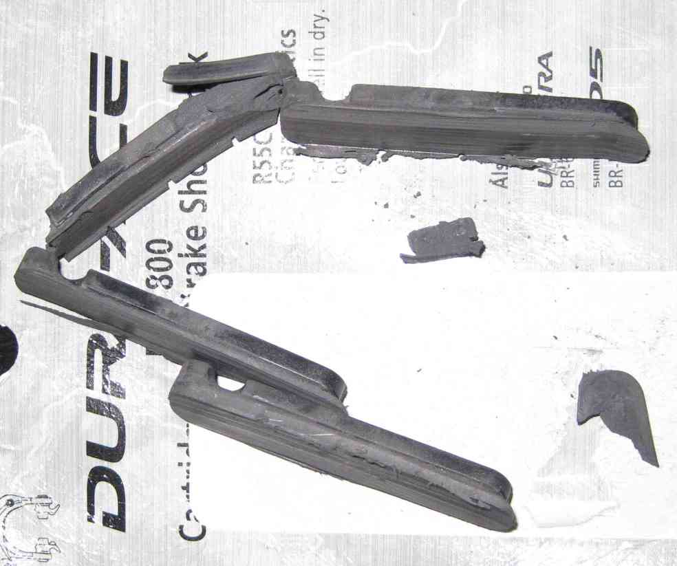

von sippe » Sa 20. Mär 2010, 23:54
Und hier ein weiteres Beispiel schlimmer Schlamperei: die Bremsbeläge! (...und die Folgen, wenn man sie nicht rechtzeitig wechselt)
- Dateianhänge
- Bremsbelagreste und -fragmente
- "Blankpolierte" Mavic-Felge - zur Erinnerung: hier waren früher mal Aufkleber ...
mirage - Agent
- Beiträge:2778
von mirage » So 21. Mär 2010, 09:14
da musste aufpassen sippe.es könnte sein das die felge in der mitte oder oben am rand plötzlich reisst,und das metall biegt sich nach aussen.das ist bei mir der fall jetzt wieder beim 26er ssp.hab auch ne mavic felge.die felge ist zu sehr runtergebremst.
