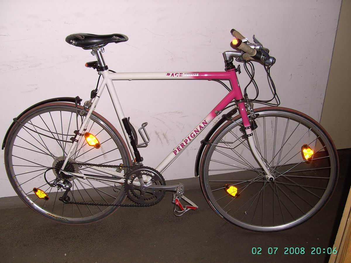

ich hab mal eine Frage, ich hab da so einen alten Stahlrenner als Stadtrad mit 20 mm Schwalbe Reifen. Die möchte ich für den Winter gegen 28er Crossreifen mit leichtem Profil austauschen. Mein Problem bekomme ich die auf die Felgen. Die Felgen haben die Bezeichnung:
VUELTA Air Line Alloy 6063 T6
DIN Etro 622 x 13
Für Ratschläge schon jetzt meinen Dank

Anhang Bild des Bikes
von Barus » Mi 2. Jul 2008, 19:43
Die Felgen sind nicht das Problem. Die Frage ist, ob die Bremsen die nötige Freigängigkeit haben.

Die Felge dürfte nicht das Problem sein. Meißt ist der Abstand der Bremsen das begrenzende Element (jedenfalls bei den V-Breaks). Ein 28er könnte vielleicht gerade so noch passen.

So von weitem sieht es aber ganz gut aus...

Danke,
nach Augenschein müsste es reichen, schau mir die Bremsen noch mal an.
Schreibe das Modell und Ausführung rein, und messe selbstverständlich gleich mal in der Mitte der Zange.

Gleich gemessen
Bremsen Shimano RX 100 mit Ausklinkhebel
Breite zwischen den Backen 40 mm
Höhe vom 20ziger Reifen bis oben noch 18mm
müsste eigentlich passen.

na ja, könnte knapp werden
auf jeden Fall solltest du beim Kauf sicherstellen, dass du die Reifen wieder zurückgeben kannst, falls es nicht klappt (ich hatte mal die gleiche Idee, aber im BDO haben sie die Reifen anstandslos wieder zurück genommen)

Winni hat geschrieben:Die Felge dürfte nicht das Problem sein. Meißt ist der Abstand der Bremsen das begrenzende Element (jedenfalls bei den V-Breaks)
V-Breaks ? Da sollte es doch keine Probleme geben. Eher bei den Seitenzugrennbremsen.
