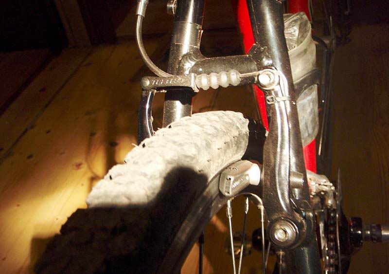

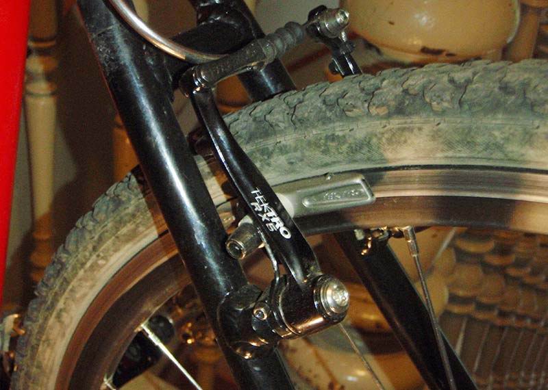

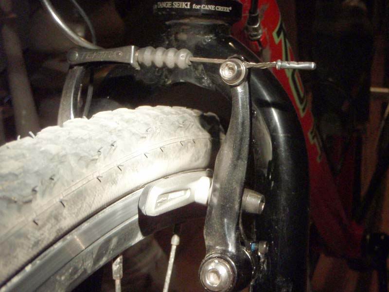

Wer das satt hat und eine wirkungsvolle Bremse sucht:
Ich hab heute eine erste kleine Testrunde mit den neu angebauten Mini-V-Brakes gedreht.
Fazit: ein Traum, kein Gabelrattern mehr, gut dosierbar , Bremswirkung nicht ganz so giftig wie am MTB- eher wie `ne Rennradbremse.

Sind die Beläge nicht ein bisschen arg nah an der Felge? Das soll doch die einzige Schwachstelle der Mini-V-Brakes sein ... neben dem schnelleren Zusetzen mit Schlamm.
Wobei letzteres für uns Hobbycrosser wohl kaum von Belang ist.

Chelm hat geschrieben:Sind die Beläge nicht ein bisschen arg nah an der Felge? Das soll doch die einzige Schwachstelle der Mini-V-Brakes sein ... neben dem schnelleren Zusetzen mit Schlamm.
Das täuscht auf dem Bild etwas, auf jeder Seite sind ca. 2mm Luft. Bei einer richtigen Schlammschlacht kann ich mir allerdings vorstellen, daß sich das schneller zusetzt als bei Cantis.
