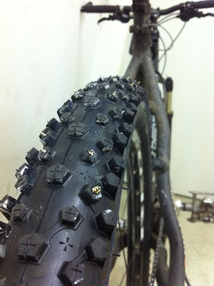

ich habs mal probiert,einen spike reifen für den winter selber zu bauen,und bin mit dem ergebnis zufrieden und es funktioniert.ich hab mir 2 alte gebrauchte reifen in einem fahrradladen besorgt.dann habe ich aus dem baumarkt,dachnägel gekauft,mit einem flachem kopf und 2,5 cm länge.die habe ich dann durch den mantel gebort.den anderen mantel habe ich auf den seiten aufgeschnitten und die seitenwände entfernt.den belag/profil habe ich dann auf die nägel,köpfe gelegt,damit der schlauch nicht von den nägeln beschädigt wird.
dann habe ich sie etwas gekürzt,aber damit fahren ist sehr schwamig,weil die nägel sich zur seite biegen
dann habe ich sie auf rund 3mm gekürzt und jetzt kann man auch ordentlich auf normalen strassenbelag fahren und auch schnell fahren.funktioniert super und man rutscht nicht weg
