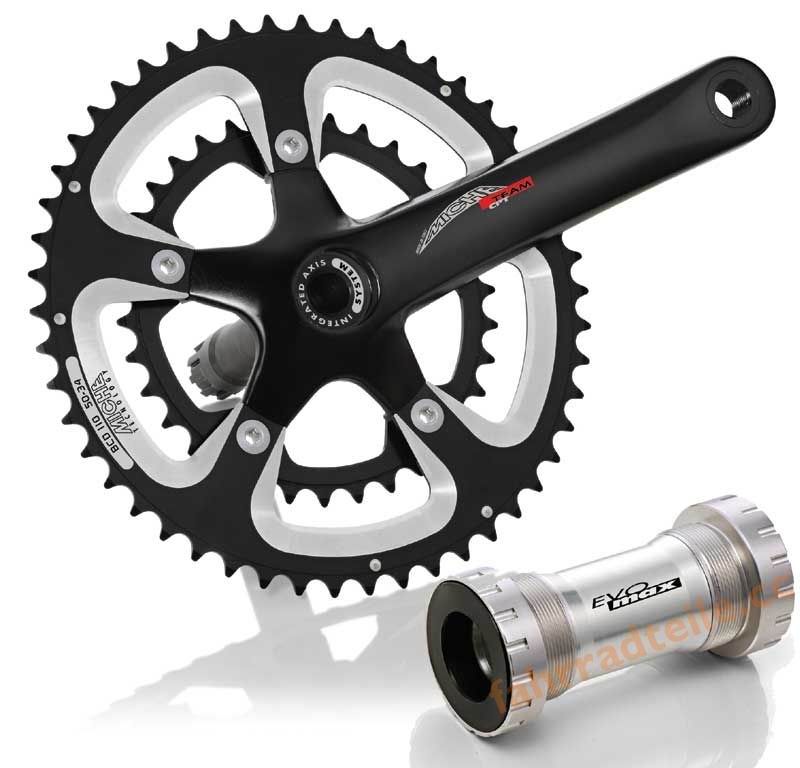

also bei Shimano kannst du auch die Kettenblätter wechseln, die sind ja nicht drangeschweißt.Floeri hat geschrieben:Aber hier kann ich keine Alternativ-Ritzel austauschen wie bei FSA, oder? Gibt es neben FSA-Kurbel, bei denen 34 mit 36 getauschwerden können(Bsp.), noch andere Kurbelanbieter?
Grund meiner Frage ist dieser: Bei den Rennen dieses Jahr, und manchmal bei Ausritten mit Euch, habe ich gemerkt, das meine Übersetzung oder meine Möglichkeit diese zu treten doch begrenzt sind. Das wird auch nicht viel besser, da mein rechtes Knie harte Gänge nicht verkraftet.
In LE und Umgebung benötige ich sicherlich nicht ein 34er, da reicht bestimmt auch ein 36er, um zb in Grimma die Stiche hochzupreschen. Nächstes Jahr will ich aber auch in die Alpen, und da brauch ich dann schon eine KK.
Ob die Kurbel nun FSA, Shimano oder anders heißt, günstig oder teuer ist, ist mir egal. Ich brauche Vielfalt, damit ich ordentlich treten kann mit 25 und 27/12.
Ich kann hier nur noch mal auf meine Empfehlung hinsichtlich einer Kompaktkurbel aufschreiben:
- kauf dir eine Kompaktkurbel
- kauf dir ein 38er Blatt dazu (von FSA)
- schraube für LE, Muldental das 34er ab, nutze das 38er
- für die Alpen tauscht du wieder und radelst locker alle Anstiege hoch
auch mal ein 36er in der Gegend von L.E. . Auf Dich müssen wir immer warten
, da Du ja alles mit dem 50er hochkrampfst
