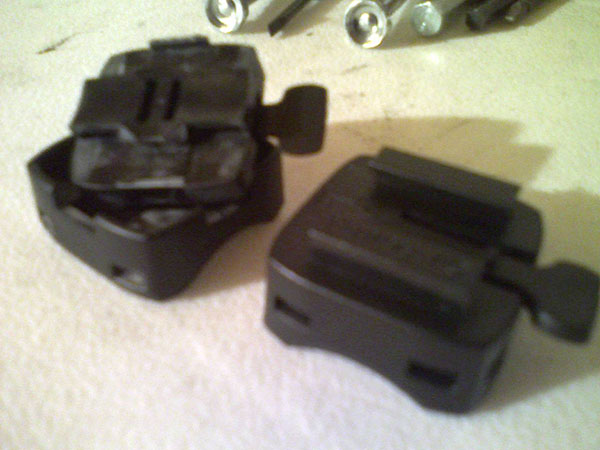

wollte nur mal kurz anmerken:
dass wegbrechen mit den kunststoffhaltern des edge
ist bei milram lt. auskunft thomas fothen auch bekannt :lol: und sie lösen es so...
fetter kabelbinder :D
wäre mal an der zeit, dass garmin handelt... mir wäre es fast heute auch passiert beim abziehen. :(

Wo gibt es die neue Halterung die aus einen Guss gefertigt ist.
Beitrag von peso » Mo 27. Jul 2009, 10:57
Rudi hat geschrieben:Wo gibt es die neue Halterung die aus einen Guss gefertigt ist.
In den USA direkt bei Garmin. Wie das hier aussieht...? :nixweiss:
Man kann sich auch behelfen, indem man die beiden Teile verklebt. Hält phantastisch und erübrigt die Kabelbinder.

Man muss nicht ganz so weit gehen. Hier gibt es die auch. Nicht täuschen lassen. Ausgeliefert werden die neuen Halterungen. Ich habe sie schon bekommen.
