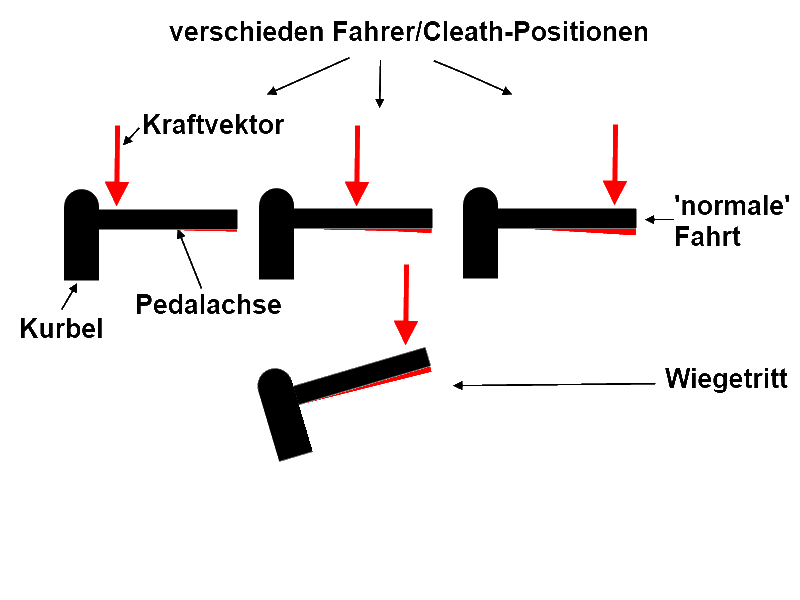

Also die ganze Sache an der Pedalachse zu messen ist wesentlich komplizierter, als es auf dem ersten Blick erscheint.
Ich habe mal ein Bildchen erstellt, da man da gleich etwas besser sieht worum es geht:
Erstens besteht das Problem darin, dass jeder Fahrer anders in die Pedale tritt. Und das meine ich von der Position her, also dem Punkt, auf den der Kraftvektor auf die Pedalachse wirkt. Und selbst das wird sich beim gleichen Fahrer je nach Belastung und Sitzposition ändern.
Wenn also die gleiche Kraft in der Nähe der Kurbel wirkt, wird das Pedalsystem weniger messen als würde die Kraft weiter außen wirken.
Wenn man in den Wiegetritt geht, wirkt die Kraft erstens nicht mehr orthogonal auf die Achse und zweitens verschiebt sich der Bezugspunkt wieder nach außen.
