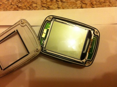

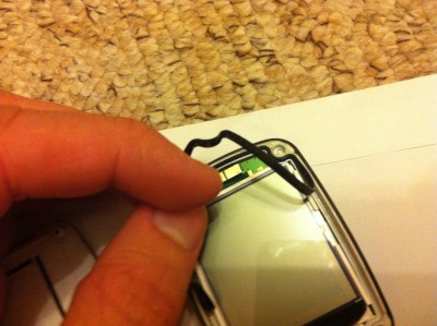

@Michael: Ein paar Bilder vom Innenleben. Ich sehe kein Problem, das wieder dicht zusammen zu bekommen. Natürlich ohne Garantie. Aber ansich ist es nichts als der Plastikdeckel und die Gummidichtung in der Fuge. Das Display selber hängt nur an einem Stecker und ist sonst frei beweglich.
Beitrag von mi67 » Mi 20. Feb 2013, 21:29
vantage84 hat geschrieben:@Michael: Ein paar Bilder vom Innenleben. Ich sehe kein Problem, das wieder dicht zusammen zu bekommen. Natürlich ohne Garantie. Aber ansich ist es nichts als der Plastikdeckel und die Gummidichtung in der Fuge. Das Display selber hängt nur an einem Stecker und ist sonst frei beweglich.
Fein, da scheint man genau in der Schicht zu landen, in der sich auch die Feuchtigkeit befindet.
