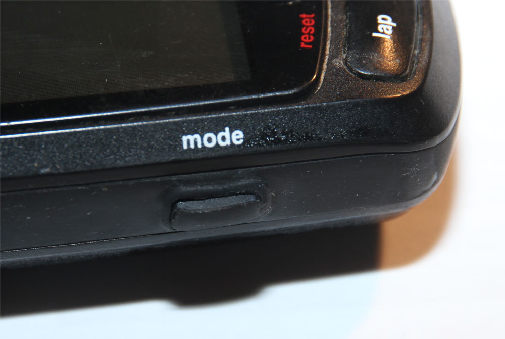

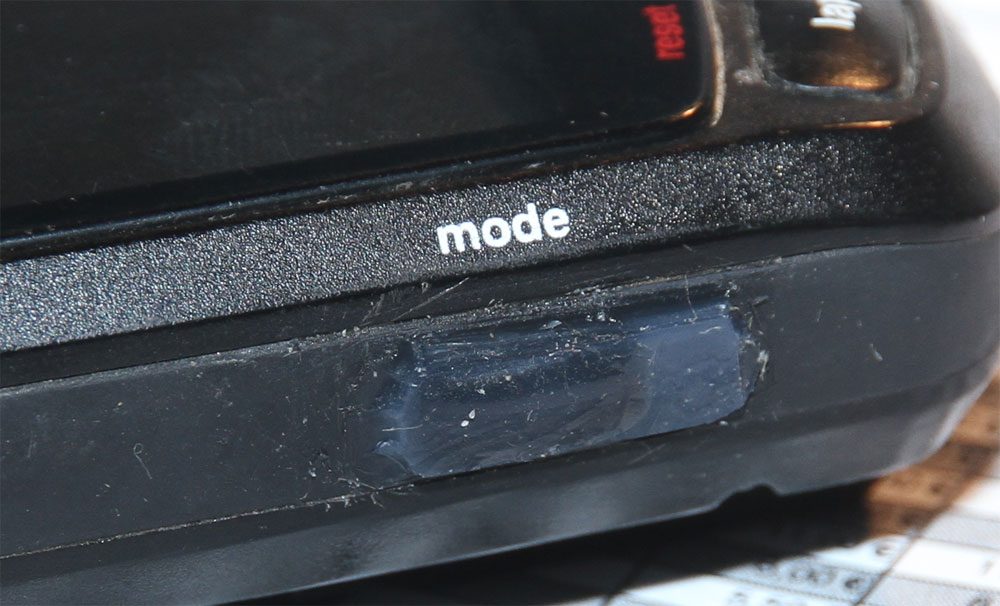

Beitrag von SXHC » So 27. Okt 2013, 10:22
Gaffa? Mit Gaffa geht alles...
Beitrag von Barus » So 27. Okt 2013, 11:06
PlastiDip?
Beiträge:1471
Beitrag von fischi » So 27. Okt 2013, 15:55
Barus hat geschrieben:PlastiDip?
is das Zeug dann noch elastisch genug? Ansonsten würd ich evtl. mal mit Silikon herumexperimentieren.
centurio-tle
Beiträge:1032
Wohnort:Leipzig-Leutzsch
Beitrag von centurio-tle » So 27. Okt 2013, 16:59
...es gab mal eine zeitlang Dummy-Gehäuse über Garmin/Händler....evtl haben Leidensgenossen welche zu Hause rumliegen (vlt. mal bei den einschlägigen RR-Foren anfragen) oder gegen einen "Neuen" über garmin eintauschen (Hörensagen: 140,-€ für Edge 800 :nixweiss:), Versuch macht klug!
Beiträge:1471
Beitrag von fischi » Mo 28. Okt 2013, 22:35
mal sehen, ob und wie lange es hält oder ob ich bald noch mal nachbessern muss.
