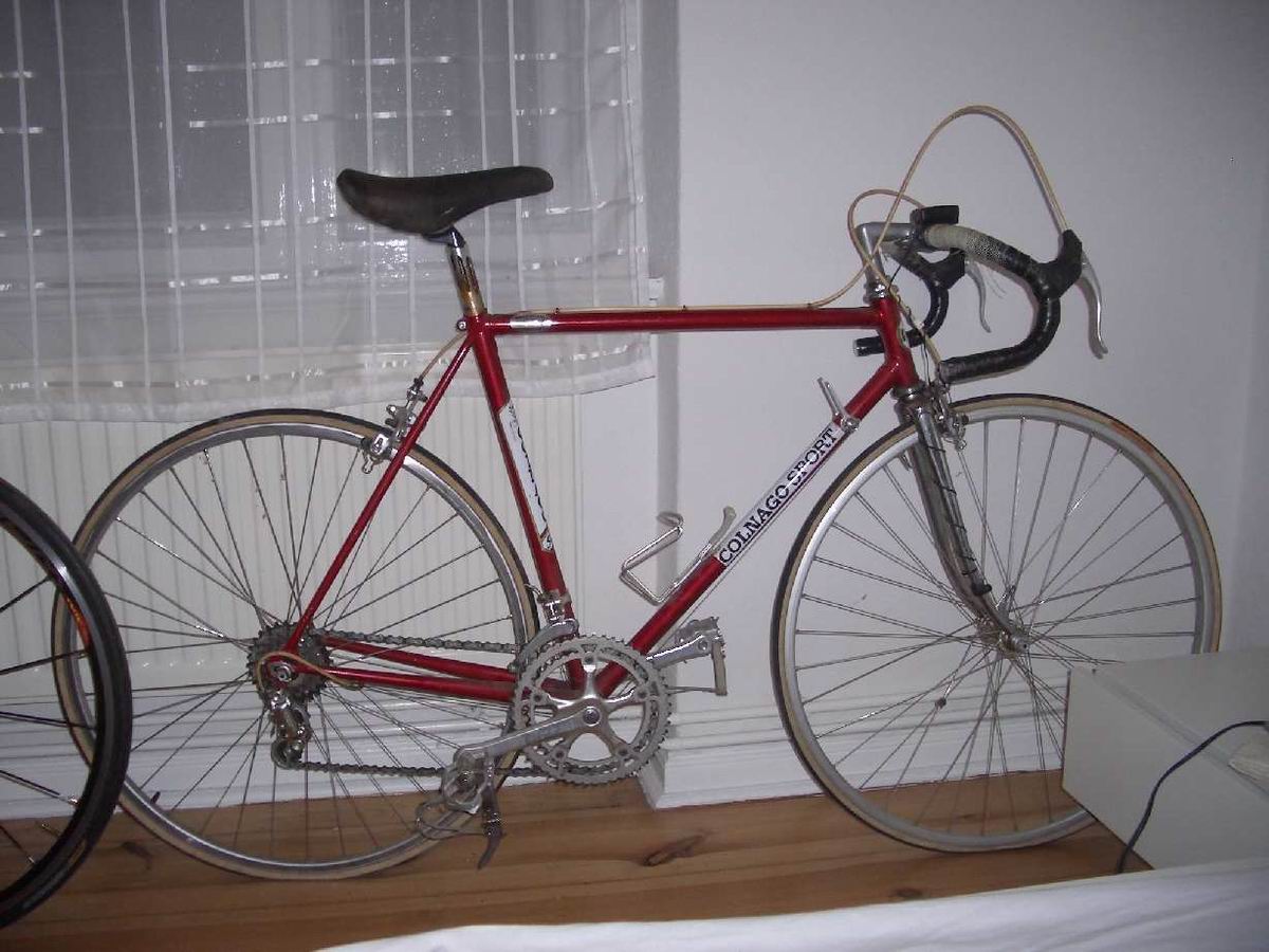

Für die Freundin gibt es keine Ausflüchte mehr. Ein passender Rennradrahmen ist gefunden. Es sollte unbedingt ein klassischer Stahlrahmen sein.
Hier das Rad: Colnago Sport Bj. ca. 1977-1982 (siehe Bild)
Die Rahmenrohre sind nicht gelabelt. Vermutlich war "Colnago Sport" das unterste Preissegment, also ein Einsteigermodell, wie man heute sagen würde.
Bremsen und Kurbel sind von Gipiemme, Schaltung Campa Nuovo Gran Sport; Naben Shimano; Felgen Weinmann
Aufgabe: moderate Modernisierung bei minimalem Budget.
Gewicht und Anzahl der Gänge spielen keine Rolle, da das Rad in erster Linie einer Novizin Fahrgefühl und Fahrspaß in flachem Gelände vermitteln soll. Später kann man ggf. ein nues Rad kaufen.
Eine alte aber top gepflegte Campa Chorus 8fach Gruppe habe ich noch.
Mein Vorschlag: o.g. Campateile verbauen,
neuen Lenker,
neuen Vorbau,
weißes Lenkerband,
keine schwarzen Teile.
Frage in die Runde:
  1. Kurbel? (meine Präferenz: Sugino bei Deltabike)
  2. Laufräder: hat jemand noch einen Satz auf Campa 8fach-Basis?
Einspeichenlassen plus Felgen ist u.U. teurer als einen gebrauchten Radsatz komplett zu kaufen
3. Sattelstütze: Campa Chorus Maß 26,8
4. Lenker: sog. Damenlenker mit kleinerem Bogenmaß, keinesfalls schwarz!
Bin gespannt auf Eure Meinung!
Herzliche Grüße
toledo
Den hat sie sich schon immer gewünscht... :)
Schöner Rahmen. Wird ja nur durch das Mavicrad verschandelt, das da von links ins Bild ragt.
neuen Lenker,
Es gibt diesen schicken DEDA Zero in Silber, aber keine Ahnung, ob die Vorbiegung da (noch) paßt.
weißes Lenkerband
Deda, Schneeweiß + 1 Packung Gallseife
Warum eigentlich nicht? Paßt optisch allemal und dazu in vielen Abstufungen lieferbar.
Sehr schön.
Aber...Rennrad? Gibt es jetzt auch Asphalt bei euch?

Peso: deda zero kenne ich nur als vorbau. werd mal recherhcieren.
Naja, Asphalt. Aber mit 36-Loch-Felgen und einem Stahlrahmen ist sicher der Fahrer das Fragilste. :D
Barus: 27,2 ist definitiv zu viel. Ich hab noch ne centaur-stütze mit diesem maß und die passt nicht. 26,8 ist die Angabe von der im Rad verbauten stütze.
Glückwunsch übrigens zu deinem neuen Rad! Bin beeindruckt!

m.E. schöner lenker! aber schwarz.

toledo hat geschrieben:m.E. schöner lenker! aber schwarz.
Ähm? Das Ding schimmert metallisch-silbern. Da ist nix schwarz. Aber ok.
Peso, ups, hab nen knick in der Optik. Dark metal - bis jetzt hielt ich das immer für ne Musikrichtung von der ich nichts verstehe. Der Renner wird ohnehin heavy metal :)
aber dennoch. mit dem Oversizemaß wird ein ensprechender Vorbau fällig und der Preis des Lenkers sprengt ohnehin schon den Kostenrahmen. An so einem alten Rad möchte ich nicht so viel Geld verschrauben. 150€ würde allein der Neuaufbau auf der Basis der vorhandenen Naben kosten. Dann besser nach gebrauchten Rädern suchen...
Das Aufweiten des Hinterbaus mit entsprechender Ausrichtung des Schaltauges kommt ja auch noch hinzu...
Was hat Du denn neuerdings für eine Sattelstütze? Fährt das Bulls noch oder rüstest Du inzwischen auch so auf wie Barus?
Hab heute eine Schelle für den Anlöt-Umwerfer gekauft: Zusammen mit der neuen "Tour" 10€ :D

toledo hat geschrieben:Was hat Du denn neuerdings für eine Sattelstütze?
Syntace P6
Aufgerüstet. Oder besser auf unter 8 kg abgerüstet. :)
Schnäppchen.
Zusatz: Ist schon toll, daß ein Umwerfer, der an eine Schelle geschraubt wird, Anlötumwerfer heißt. Barus hat bestimmt 15 Minuten gebraucht, um mir diesen Irrsinn zu erklären...

Einspeichen kostet in der Speiche (!!!) 24 Euro inkl. Speichen... und ne neue Felge ist so teuer nun auch nicht.
