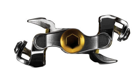

meine Frage lautet:
Mit welchem Werkzeug kann ich das Lagerspiel an den V4-Pedalen von Ritchey einstellen? Der Pedalkörper lässt sich auf der Achse nämlich schon 2 mm verschieben, was ja nicht gut sein kann...
- Inbus (hat nicht funktioniert, obwohl es scheinbar passt, rutscht durch -> evtl. amerikanisches Maß der Inbus-Schlüssel?)
- Kugelkopf?
Vielen Dank für Eure Hilfe
Tobias
PS: Im Bild das besagte Pedal.
Zuletzt geändert von peso am Mi 2. Sep 2009, 08:37, insgesamt 1-mal geändert.
Grund: Dateianhang konvertiert und neu eingestellt

Hallo Teli und Makula,
@ Teli
So glaube mir doch, dass ich die Inbusschlüssel probiert habe! Es muss irgendwas anderes sein.
Habe dann mal den Innendurchmesser ermittelt, der beträgt 5,5 mm... so ein Maß gibt es für Inbus gar nicht :augenreib:
@ Makula
Und rundgelutscht ist da auch nichts, da die Schrauben auf beiden Seiten ja noch neu sind, ebenso ist das Werkzeug in gutem Zustand.
Auf dem Grund der scheinbaren Inbusschraube befindet sich eine weitere Vertiefung in Form ein sechszackigen Sterns... da dachte ich an einen Torx-Schlüssel... probiert, aber leider auch ohne Erfolg.
Gibt es weitere Hilfe?
Grüße
Tobias

Hallo salera ist schön mal wieder was von dir zu hören. Nun zu deinen Problem ich vermute mal das es doch eine Torx Schraube ist es gibt da zwei verschiedene Sorten die nicht untereinander passen.
Einige Baumärkte haben so was zumindest in ihren Katalog . Viel Glück
Rudi

Rudi hat geschrieben:Hallo salera ist schön mal wieder was von dir zu hören. Nun zu deinen Problem ich vermute mal das es doch eine Torx Schraube ist es gibt da zwei verschiedene Sorten die nicht untereinander passen.
Rudi
Die sehen dann so aus.
Passende Schlüssel:
http://www.yatego.com/kdm-shop/p,474c40 ... 0bfb86cd63
http://www.yatego.com/werkstattausruest ... 0bfb86cd63
Probiere doch mal eine KFZ Werkstatt.

Salera hat geschrieben: Habe dann mal den Innendurchmesser ermittelt, der beträgt 5,5 mm... so ein Maß gibt es für Inbus gar nicht :augenreib:
oder 5,6mm das sind dann 7/32 zoll
wir haben hier auf arbeit halt Metrisch und Inch :D

Sieht nicht aus wie Inbus
Re: Ritchey V4 Pedal: Lager: Welches Werkzeug?
Beitrag von Charlie » Do 3. Sep 2009, 15:02
Carbon hat geschrieben:
siehe Bild von salera, und seine Kommentare
Beitrag von Uhle » Do 3. Sep 2009, 15:44
Sprechen wir vom gleichem Pedal, es scheint verschiedene Ausführungen zu geben ;)
