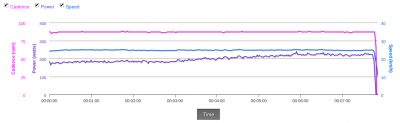

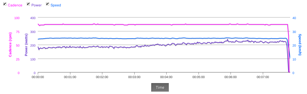

Hier http://forum.tour-magazin.de/showthread ... ost4513343 hab ich mal meinen ersten Eindruck geschrieben.
Die Zeit X, die Du oben erwähnt hast, ist erstaunlich kurz, einen großen Unterschied zu "draussen" auf der Strasse konnte ich nicht feststellen. Am Anfang ging die Leistung bei gleicher TF und gleicher Geschw. nach oben (siehe Bild unten), Temp.drift im P2M war es nicht, vllt. ein anfängliches Einpegeln des Fluids. Leider ist der turbomuin nicht so leise wie erwartet, wobei die Geräuschkulisse angenehmer war als der Waschmaschinenschleudersound des Tacx Satori.
