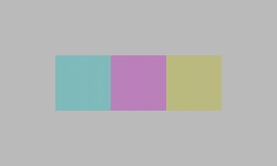

Hier ist noch mal ein schönes Beispiel zum Überprüfen von Farbgamma/Weißabgleich bei einem mittlerem Grau:
Idealerweise zeigt es (aus einiger Entfernung und senkrecht zum Monitor betrachtet) eine graue Fläche. Tritt links ein rotes oder cyanes Rechteck hervor, stimmt etwas mit dem roten Kanal für diese Helligkeit in Bezug auf die anderen Kanäle nicht. (Das kann Helligkeit, Kontrast oder Gamma sein)
Daneben ist mit grün oder magenta der grüne Kanal und rechts der blaue Kanal (blau/gelb).
Wenn man nun an der Datei in einem Bildbearbeitungsprogramm Helligkeit, Kontrast, Skalierung oder sonstwas ändert, dann treten die Farben hervor.

Wenn ich verkleinere, dann verschwinden die hohen Ortsfrequenzen: das ist klar. Aber: mir geht es nicht um die Strukturen, sondern um die Mischung der Farben.
Ist schon klar, dass es nicht um die Struktur (die freilich auch Aliasing zeigt), sondern um die "mitlere Farbe" geht. Um diese beim Skalieren zu errechnen, muss der Computer die Nachbarpixel einbeziehen (downscaling) oder linear, bikubisch oder sonstwie hochrechnen (upscaling). Die jeweilige Mittelwertbildung bei vorheriger Farbmischung durch Dithering ist aufgrund der Nichtlinearität in der 8-bit-Kodierung des sRGB-Farbraums (dem Monitor-Gamma angepasst) nicht ganz trivial.
Als Gamma-Kalibrationstool ist das Spielchen (bei strikter 100%-Skalierung) aber trotzdem sehr nett.

Zum Kalibrieren würde ich es gerade nicht nehmen, da man ja nur einen Helligkeitswert abgleicht. Angenommen bei einer Farbe stimmt die Kontrasteinstellung nicht und man korrigiert für diesen einen Wert die Gammakurve, dann dürfte es für alle anderen Helligkeitswerte schlimmer werden.

Barus hat geschrieben:Zum Kalibrieren würde ich es gerade nicht nehmen, da man ja nur einen Helligkeitswert abgleicht. Angenommen bei einer Farbe stimmt die Kontrasteinstellung nicht und man korrigiert für diesen einen Wert die Gammakurve, dann dürfte es für alle anderen Helligkeitswerte schlimmer werden.
OK - aber kann man diese "Ditherspielchen" nicht erweitern und über den ganzen Lumineszenzbereich bzw. Farbraum streuen?
