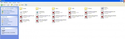

Mein Garmin nimmt nicht die Karten von Brandenburg, Sachsen-Anhalt und Mecklenburg Vorpommern an. Habe die Karten hierunter geladen: http://www.asmweb.de/OpenStreetMap/Euro ... index.html - Jeweils alle die für die neueren Geräte bestimmt sind.
Habe die Karten jeweils umbenannt, also den Namen wie vom Zip-Ordner genommen und dann die Dateien in Ordner "Garmin" reinkopiert. Die Karten zeigts allerdings nicht an. Bis auf die Sachsen-Karte, damit gibts keine Probleme.
Bild hab ich mal angehangen wies mom. aussieht.

wieso lädtst du einzelne Bundesländer runter und kein komplettes Deutschland oder Europa?
Bei der Deutschlandkarte sind da die Straßen und Weg genauso wie auf den einzelnen Bundesland-Karten??Annemie hat geschrieben:wieso lädtst du einzelne Bundesländer runter und kein komplettes Deutschland oder Europa?

Der Egde ignoriert alle Karten die nicht
- gmapbmap.img (Basemap)
- gmapsupp.img (zusätzliche Karten)
